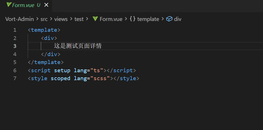

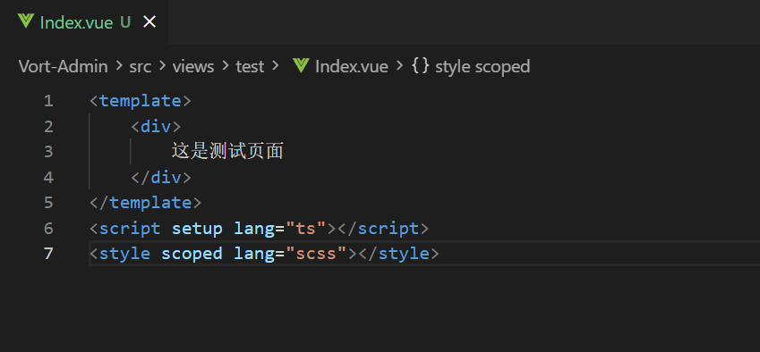

Vort-Admin/src/views 下新建 test 文件夹,在 test 文件夹下新增 Index.vue(主页面)和 Form.vue(新增/编辑/详情弹窗)两个页面文件。
Index.vue(主页面)

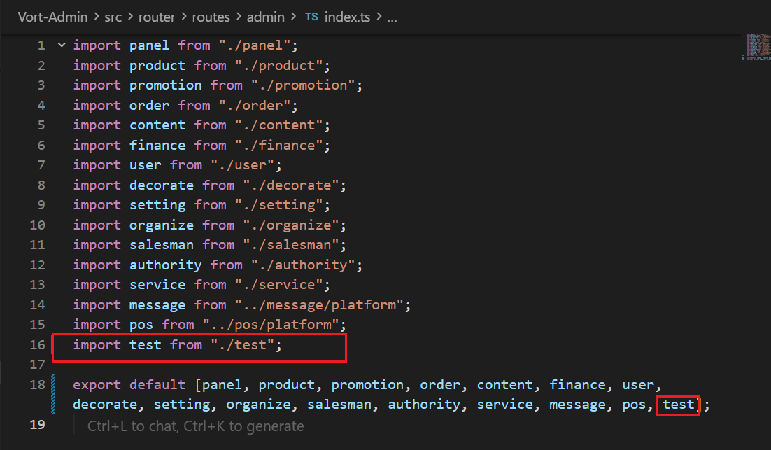

2.2 注册路由模块
Vort-Admin/src/router/routes/admin/index.ts 中引入并加入导出数组。
