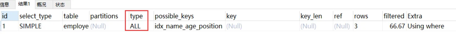

1、联合索引第一个字段用范围不会走索引
EXPLAIN SELECT * FROM employees WHERE name > 'LiLei' AND age = 22 AND position ='manager';
结论:联合索引第一个字段就用范围查找不会走索引,mysql内部可能觉得第一个字段就用范围,结果集应该很大,回表效率不高,还不如就全表扫描
应该是依据于 cost 计算成本后得出
