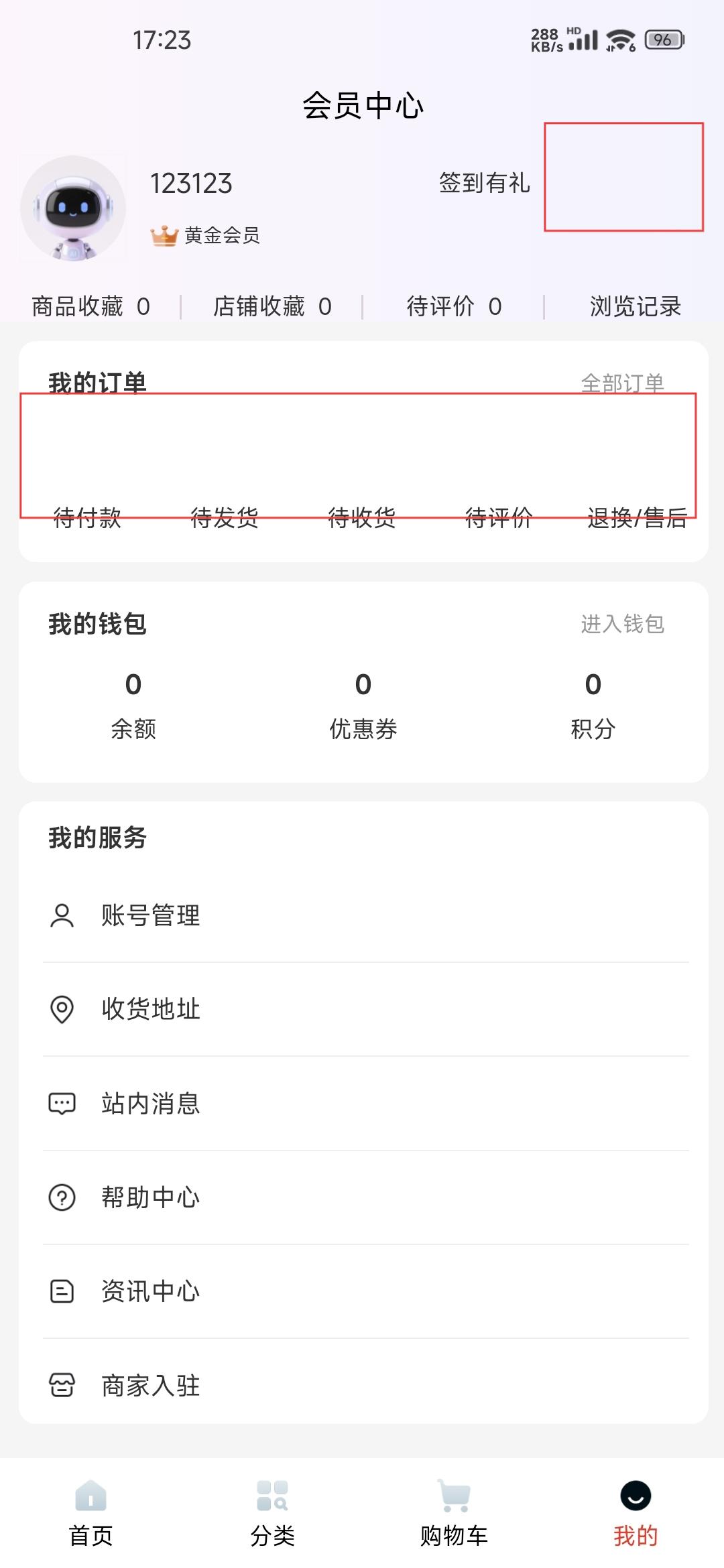

最近在 Uniapp 项目中,通过 iconfont 引入的图标在 Android 端无法显示,经过排查发下引入未使用 HTTPS 协议加载资源(如图)

将“ url("//at.alicdn.com/t/c/font_2868362_tjezph784er.woff2?t=1754532292999")” 改成“ url("https://at.alicdn.com/t/c/font_2868362_tjezph784er.woff2?t=1754532292999")”即可;
