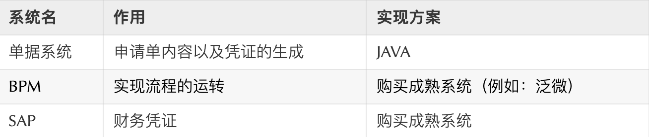

以一个财务报账业务为例,涉及到的系统如下:
详细解释下各系统作用:
  • 单据系统: 财务报账,会提交很多信息(例如:报账事由、报账金额与明细)。同时也会生成财务凭证(不了解凭证也没关系,它就是给财务人员看的东西,对技术人员来说就是数据库的一堆数据)
  • BPM系统: 非常成熟的流程管理系统,以非常直观的方式来实现流程的搭配,不了解的可以自行百度扫盲。在此案例中,需要使用BPM的两个能力:1)调用API,审核通过 2)调用API,获取流程的待审人
  • SAP系统: 财务专用系统,不用过多了解,只要知道在财务审核完成后,会将单据系统生成的凭证数据通过API调用的方式发送给SAP即可

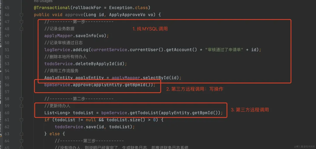

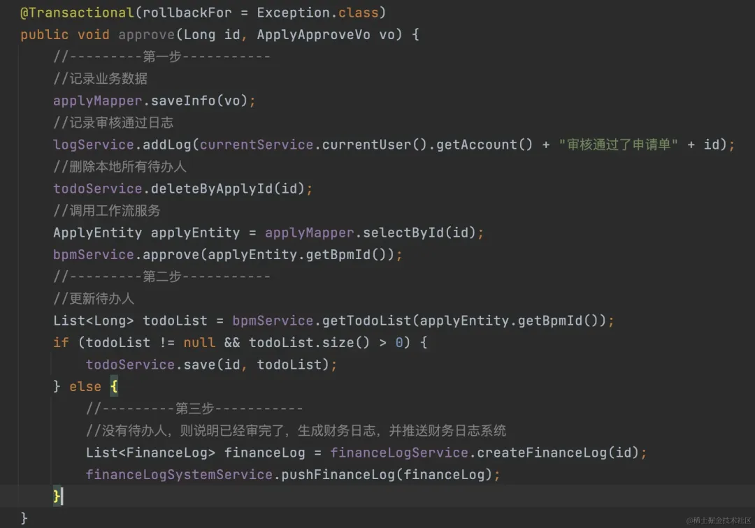

当审核人员审核通过时,大致流程如下:
  • 保存业务数据+记录审核日志
  • 调用BPM接口,审核通过
  • 调用BPM接口,获取最新待审人
  • 如果没有待审人,说明已经审完,生成凭证并推送SAP
代码如下
风险分析
如图所示,如果在1和2出现异常,由于有事务的存在,操作1内的几条mysql写操作会被回滚,因此所有数据都没有任何变化。
但如果1和2正常执行,操作3发生异常,操作1的数据会因为事务回滚,但操作2并不能。因此整个系统会出现一个很诡异的现象:单据系统内,没有任何日志记录,用户操作的数据也没有保留下来,但BPM那边却已经审核通过了,这在任何正常流程中,都是不可能出现的状态。
对于用户而言,他在页面会收到报错,然后可能会再次点击“审核通过”,而此时BPM那边却显示,流程已经走到下一个节点,该用户无权限操作。
