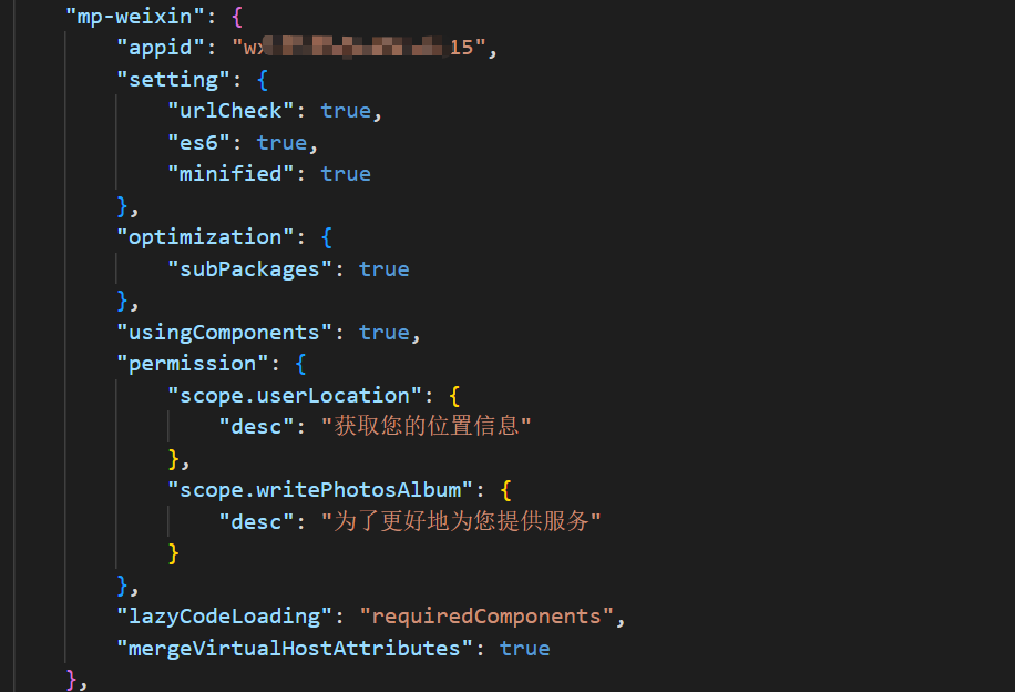

2. 配置 appid
在 vortmall-uniapp/src/manifest.json 配置对应需要打包平台的 appid。
例如微信小程序:mp-weixin.appid
