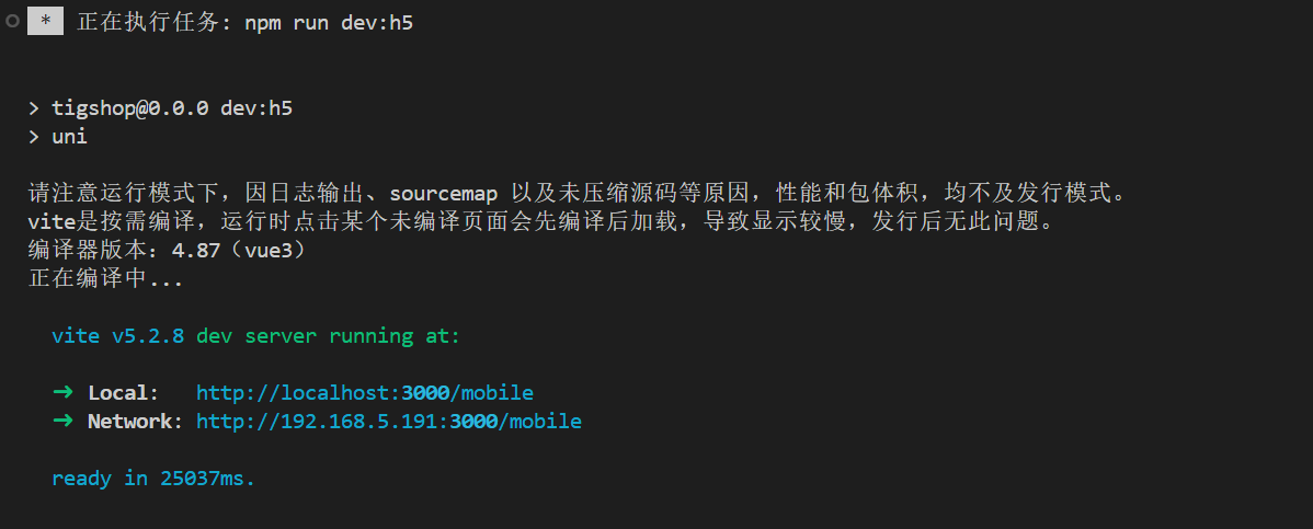

5. 启动 H5
在控制台运行:
npm run dev:h5
编译成功后,复制 Local 或 Network 的链接在浏览器打开即可(开发服务默认端口为 3000)。
