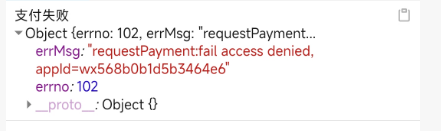

通过打开调试,看到如下信息:
这个错误 errno: 102 是微信官方针对小程序的支付限制。虽然你的预下单(统一下单)接口能成功,但调起支付这最后一步被微信的风控系统拦截了。
这通常是小程序账号资质或订单合规性触发了平台规则,而不是代码或商户号的问题。
核心原因与解决方案

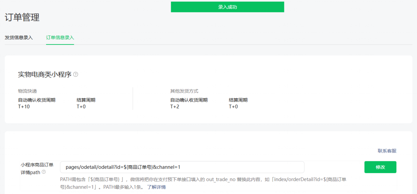

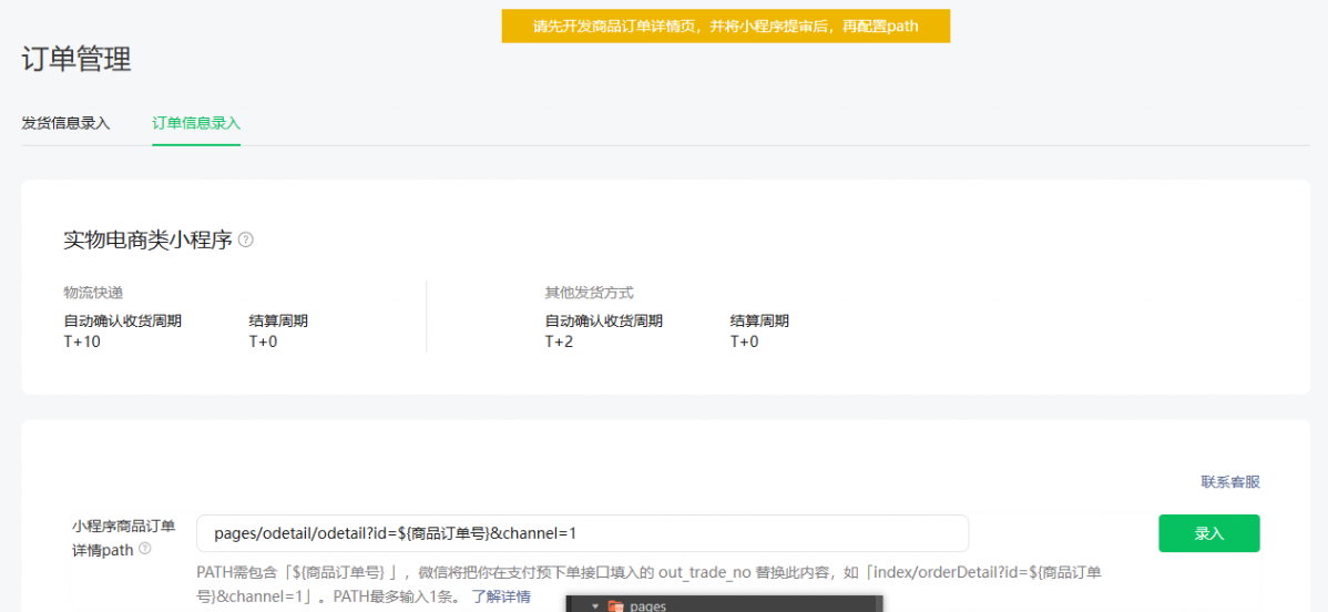

订单详情路径
第一次提交订单详情路径提示失败,原因是要先提交小程序审核
只要提交小程序审核后即可录入成功
支付测试
完成订单详情录入后,并且提交小程序审核后,不管审核是否通过,即可发起支付测试。
