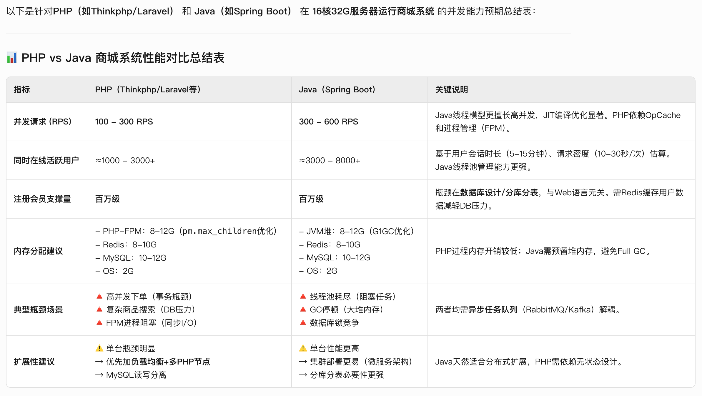

测试可读化结果(整理自DeepSeek)
一、单台16核32GB的服务器处理商城业务时,预期的RPS并发量、在线用户数、用户体量是多少

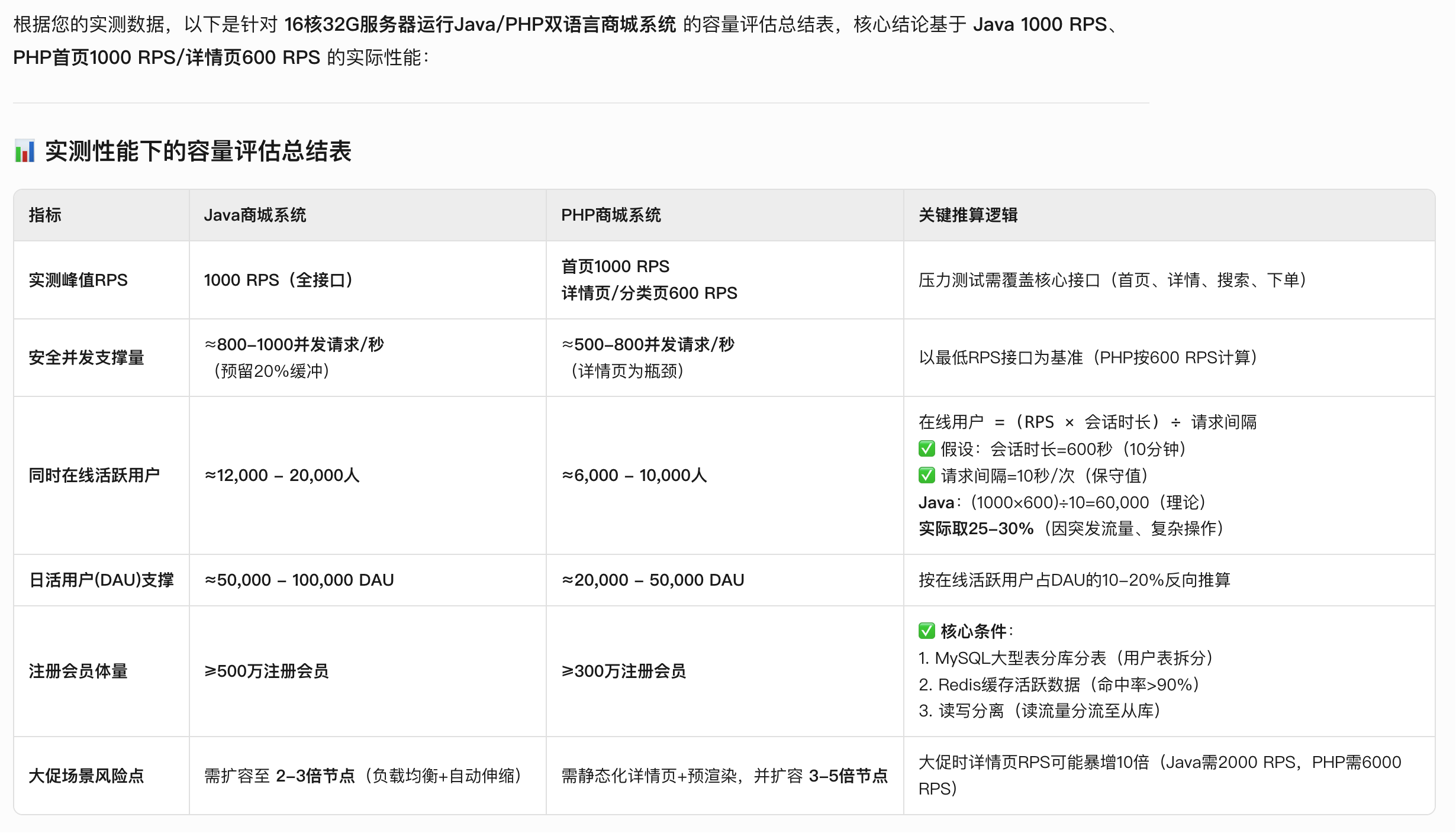

二、Tigshop单台16核32GB的报告结果能支撑的RPS并发量、在线用户数、用户体量是多少
