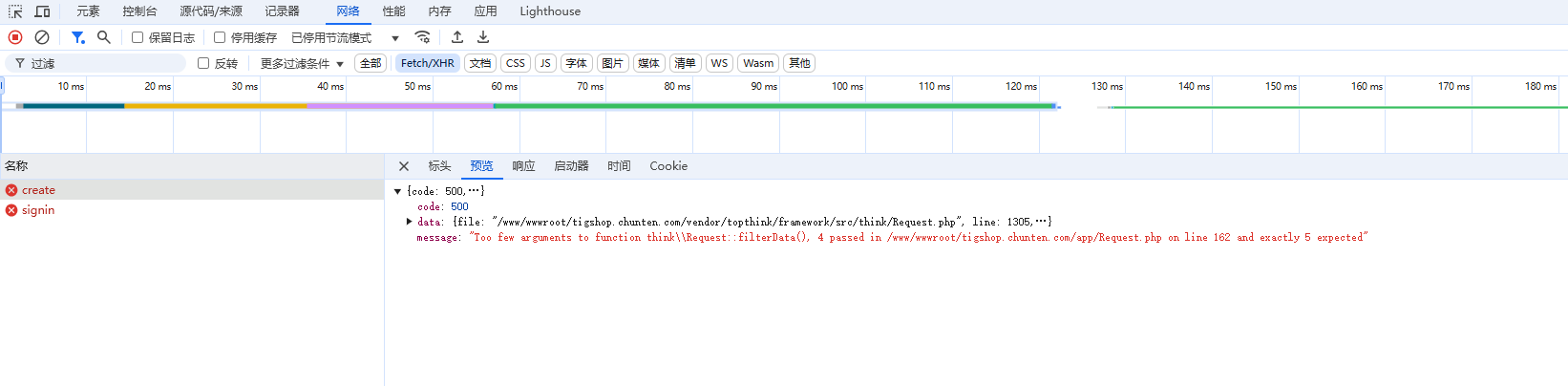

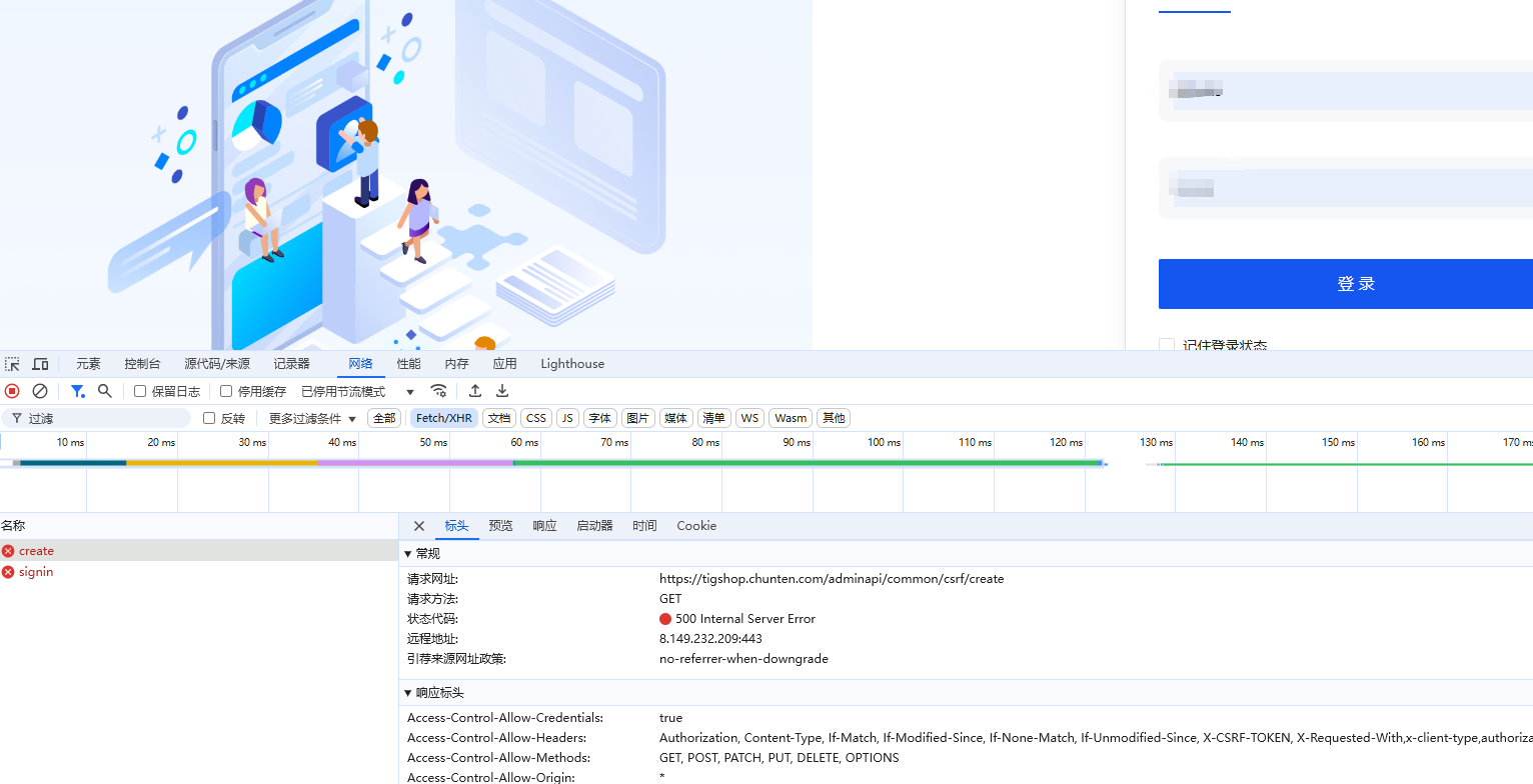

【已解决】这是我库的问题吗?Request.php on line 162 and exactly 5 expected

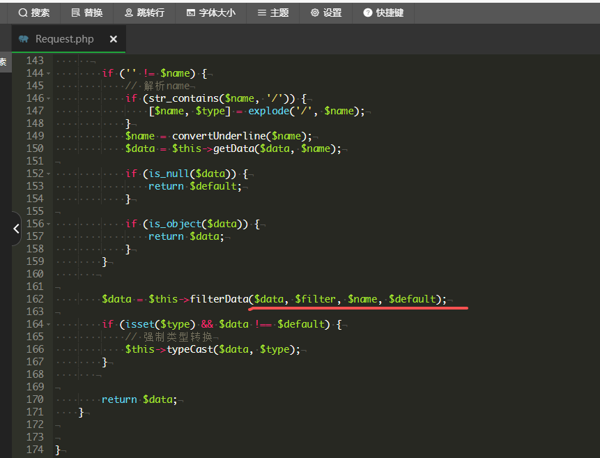

最后一个是库文件,上面的是源码,源码本来就传的是4个参数。
热心版主
我之前也碰到过这个问题,处理也很简单,只需要使用从官方下载的vendor目录替换掉当前项目里的vendor就可以了。这个原因就是你执行了composer install 导致tp框架升级了与现有代码里面不兼容导致的。
好的,我试试。
确实可以了,而且其它错误也不见了,折腾了好几天才安装好。
