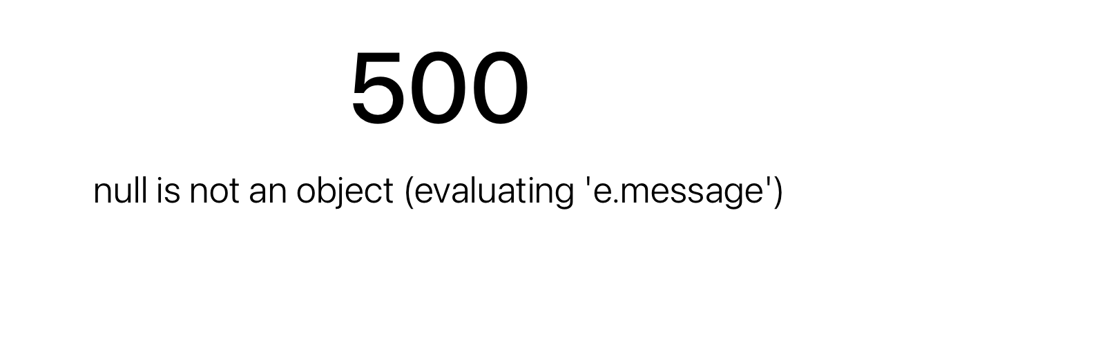

主页500空白错误 swoole哪里配置有问题?
14.2k
env已经设置
SWOOLE_DEPLOY = 1
SOCKETPORT=99
如果使用的php传统fpm方式部署使用这个接口配置,与swoole方式只能二选一

php think swoole 进程管理任务已经添加
主页是500错误 哪里配置的有问题吗?

MAC系统,访问tigshop官网打不开错误500,一直刷新
safari浏览器
我用的就是mac
