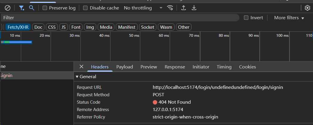

【已解决】JAVA 多商户 后台本地启动了之后,连接了多个 undefinedundefined 是哪里没配置对额
19.7k

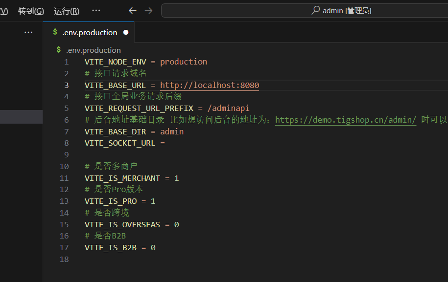

.env.production 文件也是配置了
命令为 npm run dev 的话,你得创建一个 .env.development
