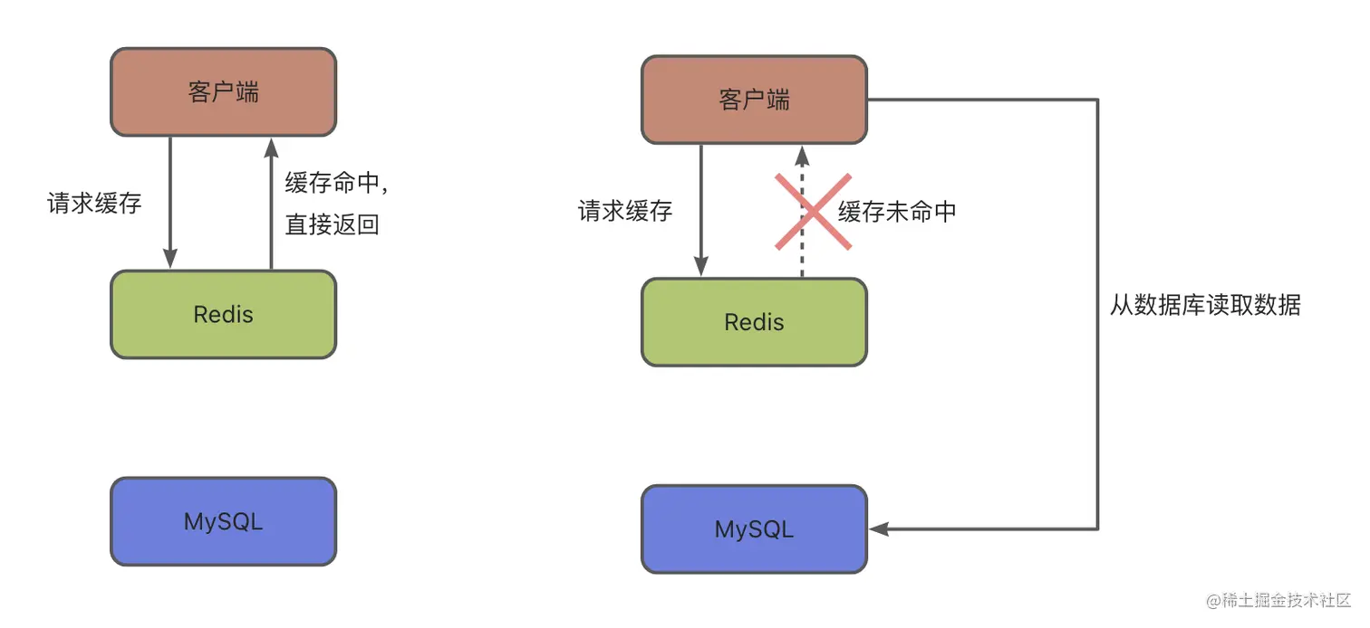

Redis缓存的2种情况
我们用Redis做缓存时,业务数据通常在数据中(比如mysql)。当客户端要访问数据时,先从redis拉取缓存,这时就有2种情况了:
数据在缓存上: 也就是缓存命中,此时直接将缓存结果返回。
数据不在缓存上:也就是缓存未命中,这个时候就得从mysql来读取数据了,而响应速度自然会慢下来。同时,这个数据也得再写到redis上,避免后续读数据又得走数据库。
