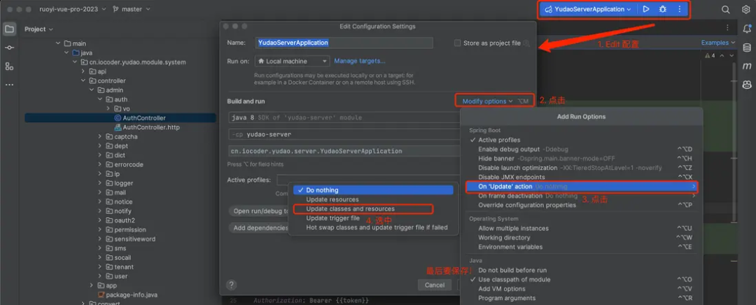

① 设置 Spring Boot 启动类,开启 HotSwap 功能。如下图所示:
② Debug 运行该启动类,等待项目启动完成。
③ 每次修改 Java 代码后,点击左下角的「热加载」按钮,即可实现代码热加载。如下图所示:

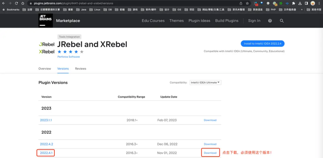

① 点击https://plugins.jetbrains.com/plugin/4441-jrebel-and-xrebel/versions
下载 2022.4.1 版本。如下图所示:

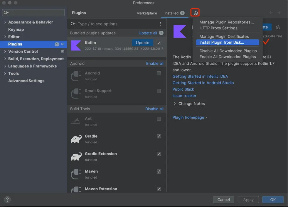

② 打开 [Preference -> Plugins] 菜单,点击「Install Plugin from Disk...」按钮,选择刚下载的 JRebel 插件的压缩包。如下图所示:
安装完成后,需要重启 IDEA 生效。

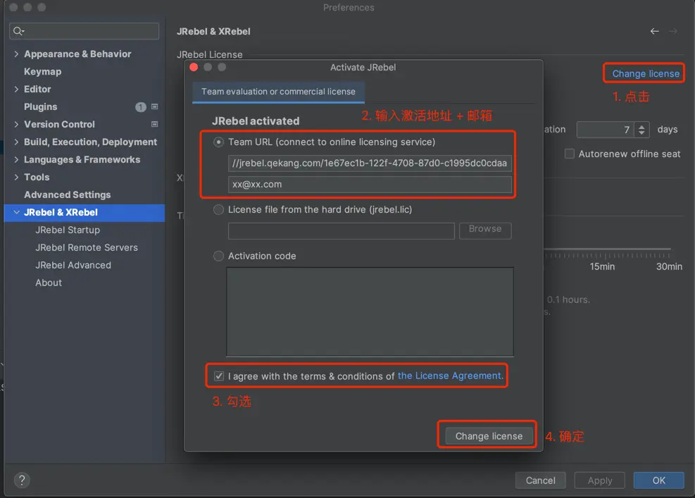

③ 打开 [Preference -> JRebel & XRebel] 菜单,输入 GUID address ,邮件随便写,完成 JRebel 的激活。如下图所示:

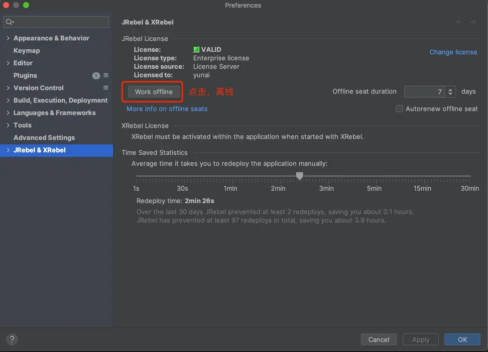

之后,点击「Work Offline」按钮,设置 JRebel 为离线,避免因为网络问题导致激活失效。如下图所示:

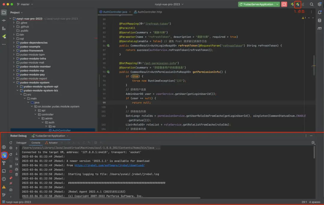

3.2 如何使用

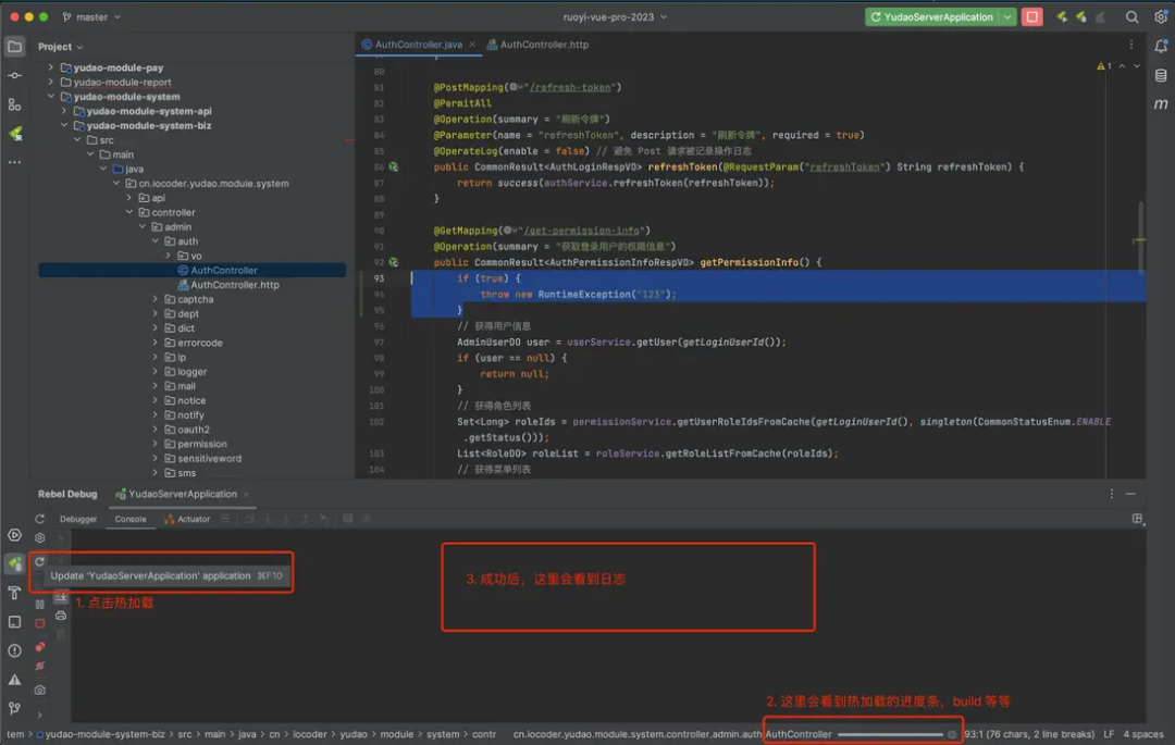

① 点击「Debug With JRebel」按钮,使用 JRebel 启动项目。如下图所示:

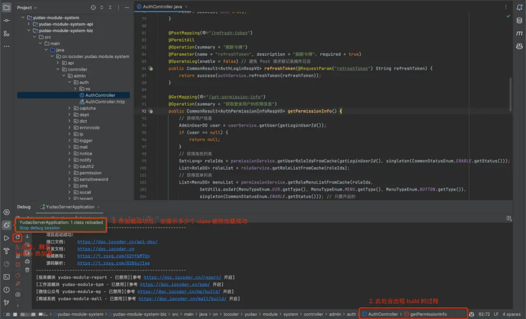

② 每次修改 Java 代码后,点击左下角的「热加载」按钮,即可实现代码热加载。如下图所示:
