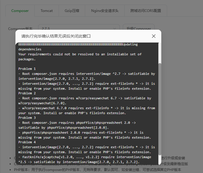

删除vendor目录和composer.lock文件后,composer install不成功
用宝塔的composer是这样:

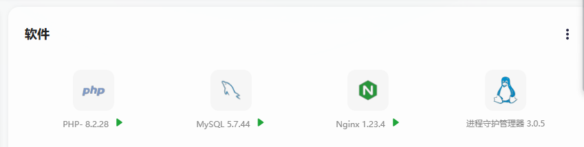

确认下php -v的版本是8.2哈?

php -v确定是8.2.28

你好,我把composer.lock恢复了,然后composer install 限时如下,但还是不行

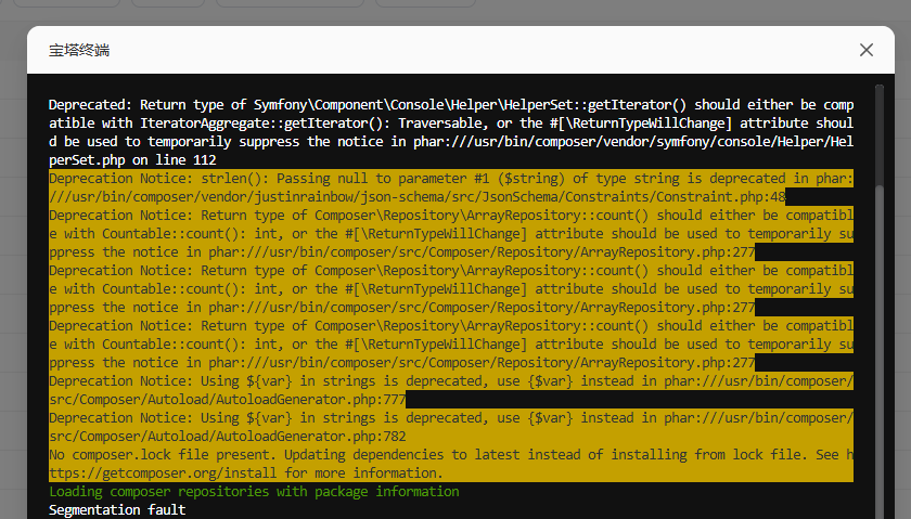

PHP错误日志如下
