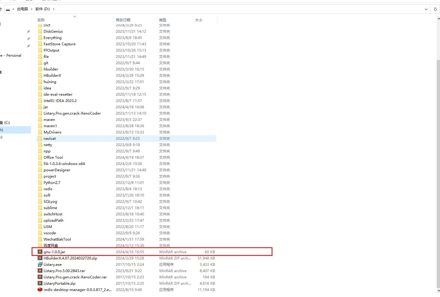

1. 首先将包放到一个目录
注意这里不需要你自己去放到Maven仓库,只需要告知Maven你的jar包在哪即可,执行完Install命令Maven自动会把jar包放到仓库,如果你自己先放进去了 ,那么就会报错 cannot install artifact. artifact is already in the local repository.

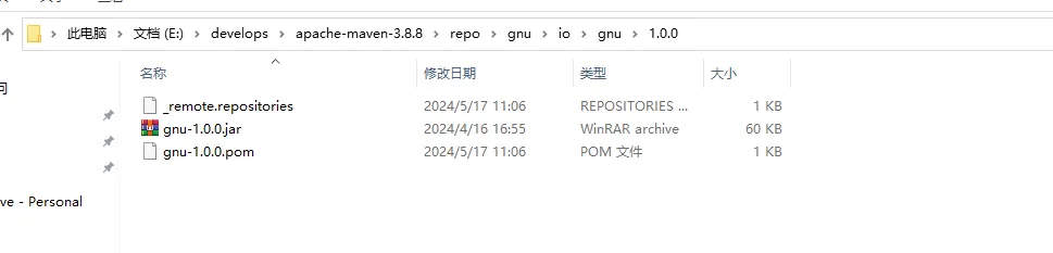

3. 查看结果
在本地仓库的相应位置会生成jar包和pom文件

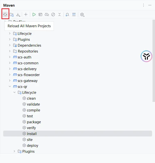

4. 刷新Idea
