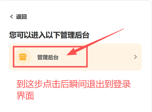

商城后台登录后瞬间退出,
部署的Gitee的开源标准版调试用,服务器腾讯云4C/8G/150G/10M,
同时页面显示“错误,页面已过期,请刷新后重试!”

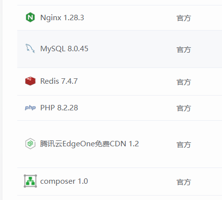

部署环境如下,可正常访问install页面,
