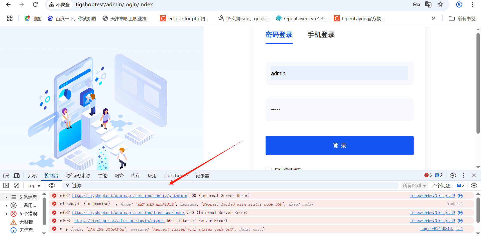

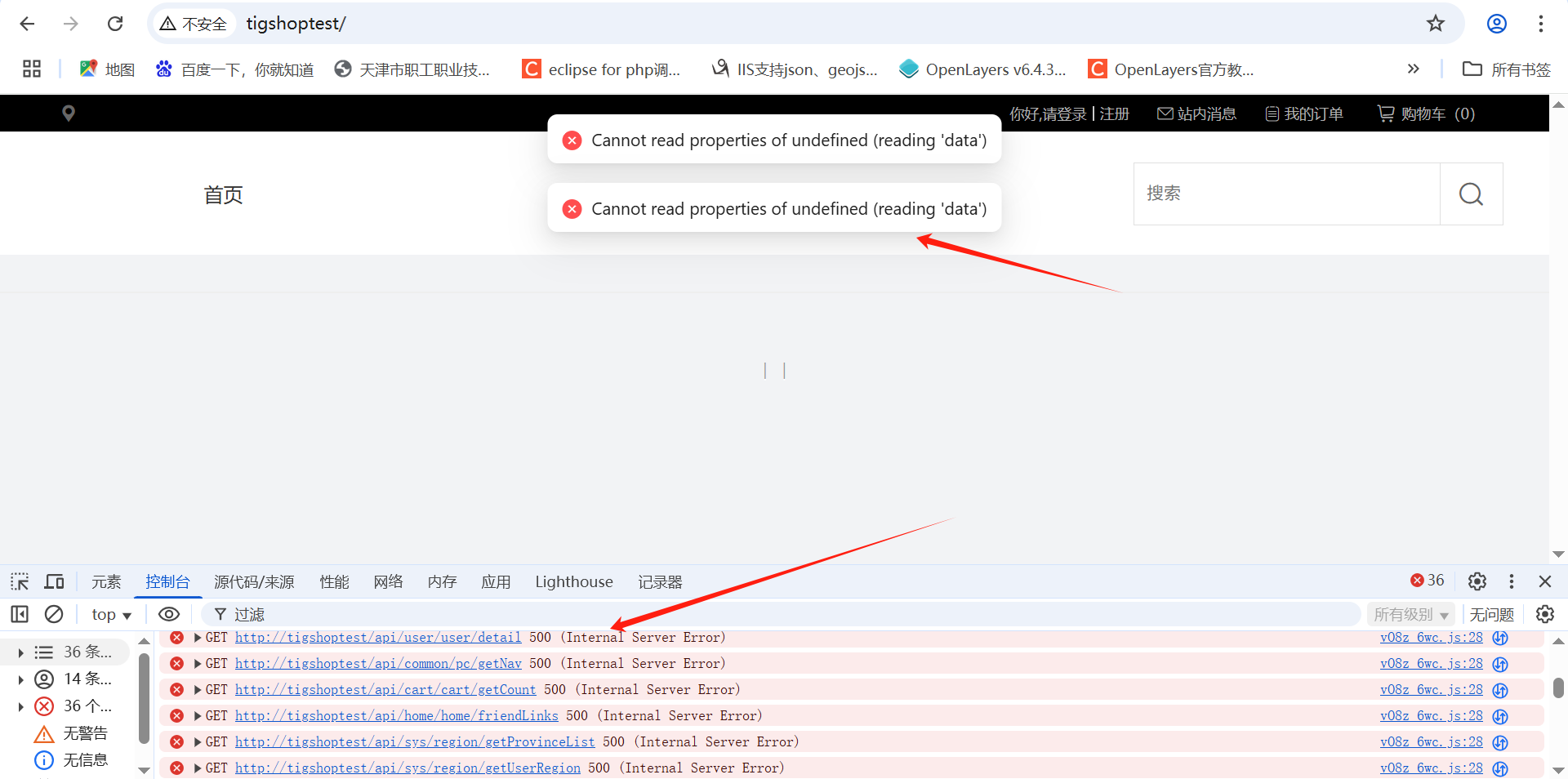

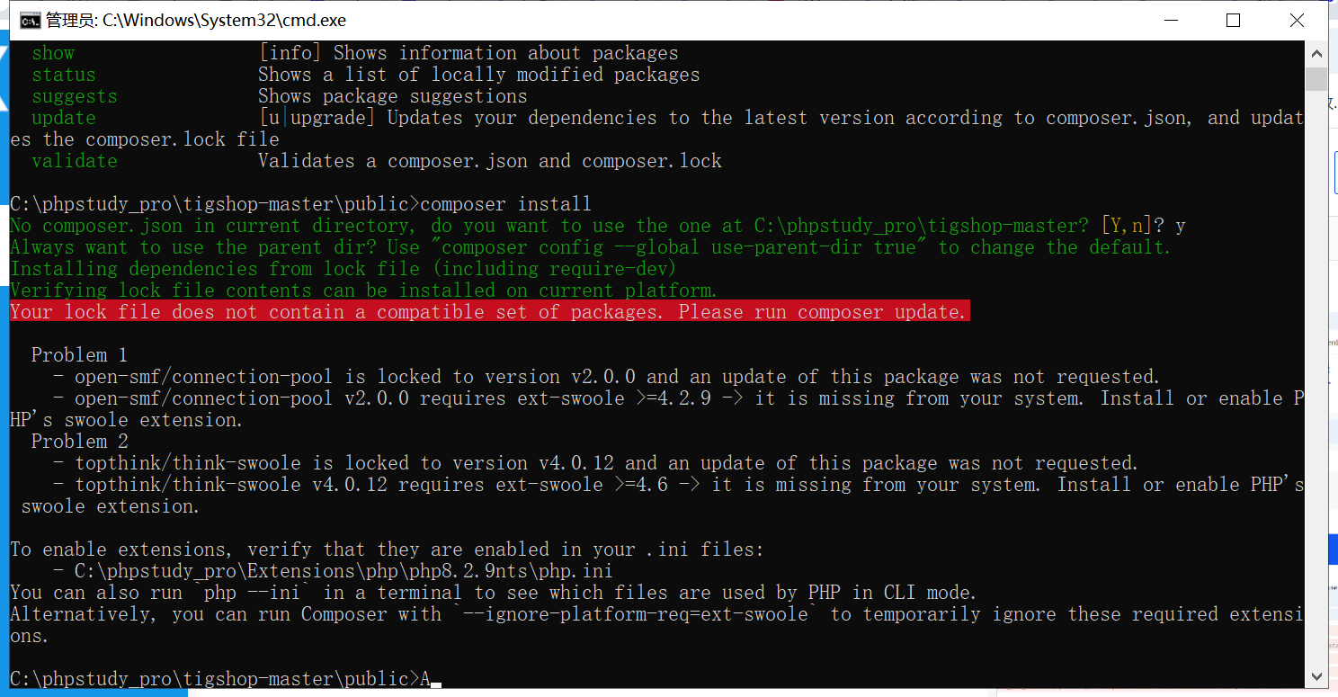

您好,请提供一些接口请求报错的截图,以便我们更好的去判断问题。您目前提供的是控制台的,可以提供一些网络下的接口请求截图;您下图composer install 的问题:1.您执行composer install 目录不对,需要在根目录下执行;2.open-smf/connection-pool 被锁定在 v2.0.0 版本,但该版本需要 ext-swoole >=4.2.9 扩展,而系统中没有安装或启用该扩展,需要您本地安装一下。
