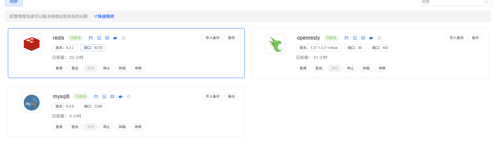

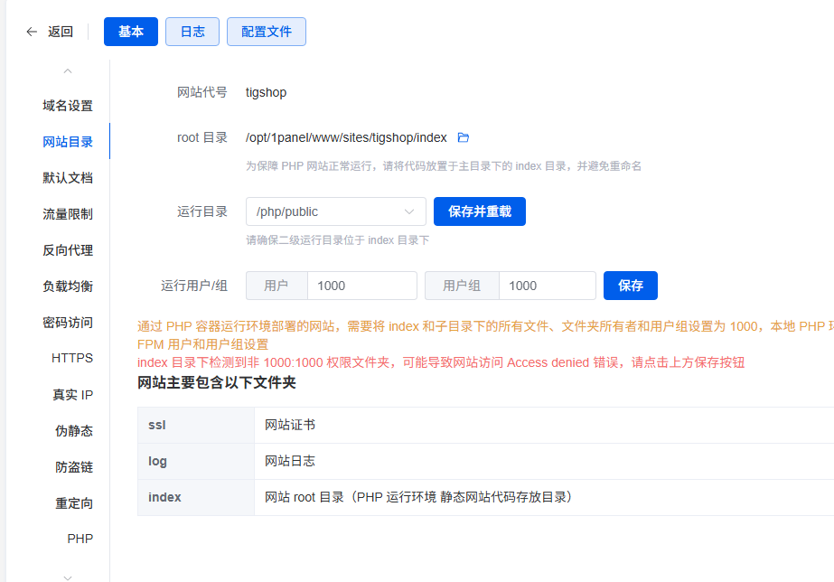

2.安装1panel面版,并创建环境
3.创建网站并设置伪静态
# 前端PC端配置
location /
  try_files $uri /pc/$uri /pc/index.html;
# 前端管理后台配置
location /admin{
  try_files $uri $uri/ /admin/index.html;
# 前端Mobile配置
location /mobile{
  try_files $uri $uri/ /mobile/index.html;
# 如果使用的php传统fpm方式部署使用这个接口配置,与swoole方式只能二选一
location ~ ^/(api|adminapi|im){
  if (!-e $request_filename){
    rewrite  ^(.*)$  /index.php?s=$1  last;   break;
# 移动端静态资源
location /static{
  try_files $uri $uri/ /static/index.html;
#txt静态文件
location ~ .*\.txt$ {
  try_files $uri $uri/ /index.html;

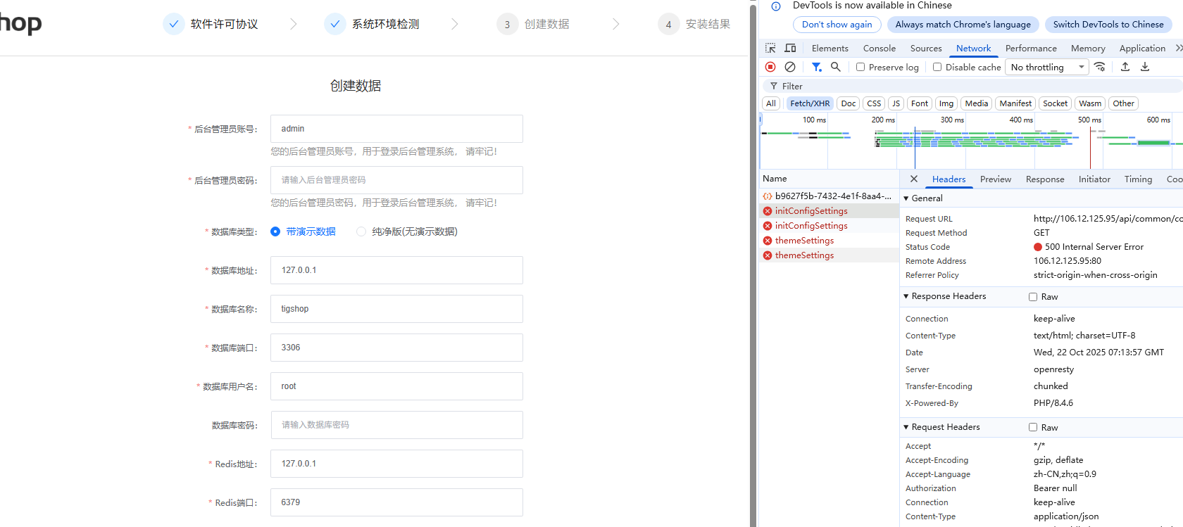

4.进入安装程序 (SQL 执行成功 数据库中表和数据都存在)
5.忽略错误后进行安装(未成功)

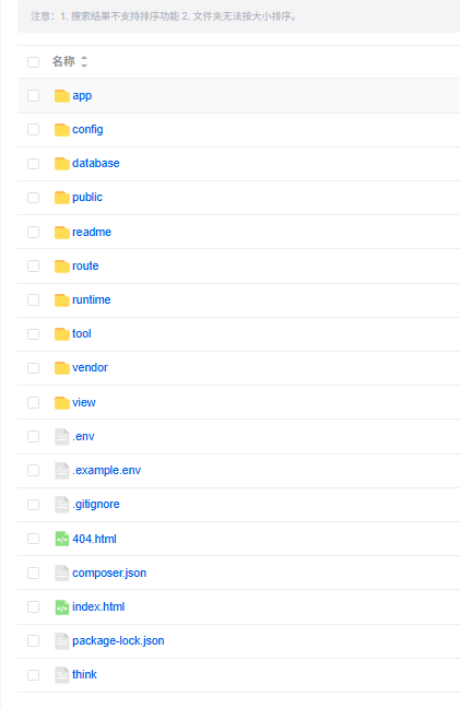

未生成.env + intall.lock
目录如下:(.env 是手动创建)

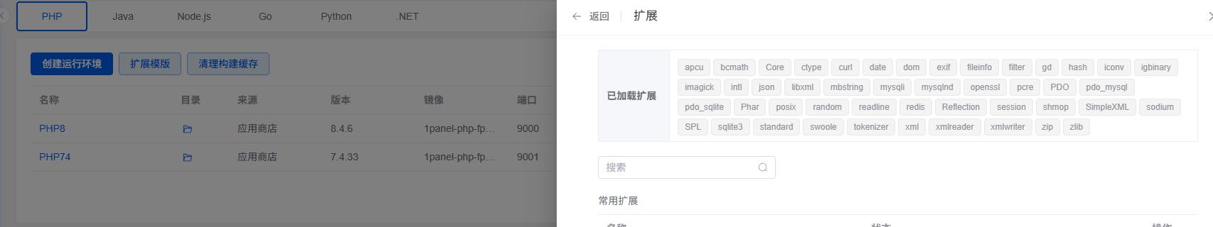

php 版本改为8.2版本,使用8.4版本的会有依赖版本不兼容的问题。然后多看下php和nginx的输出日志,根据日志去对应的解决问题。
尝试修改伪静态后(多次),接口网络响应码200 ,无返回数据。
