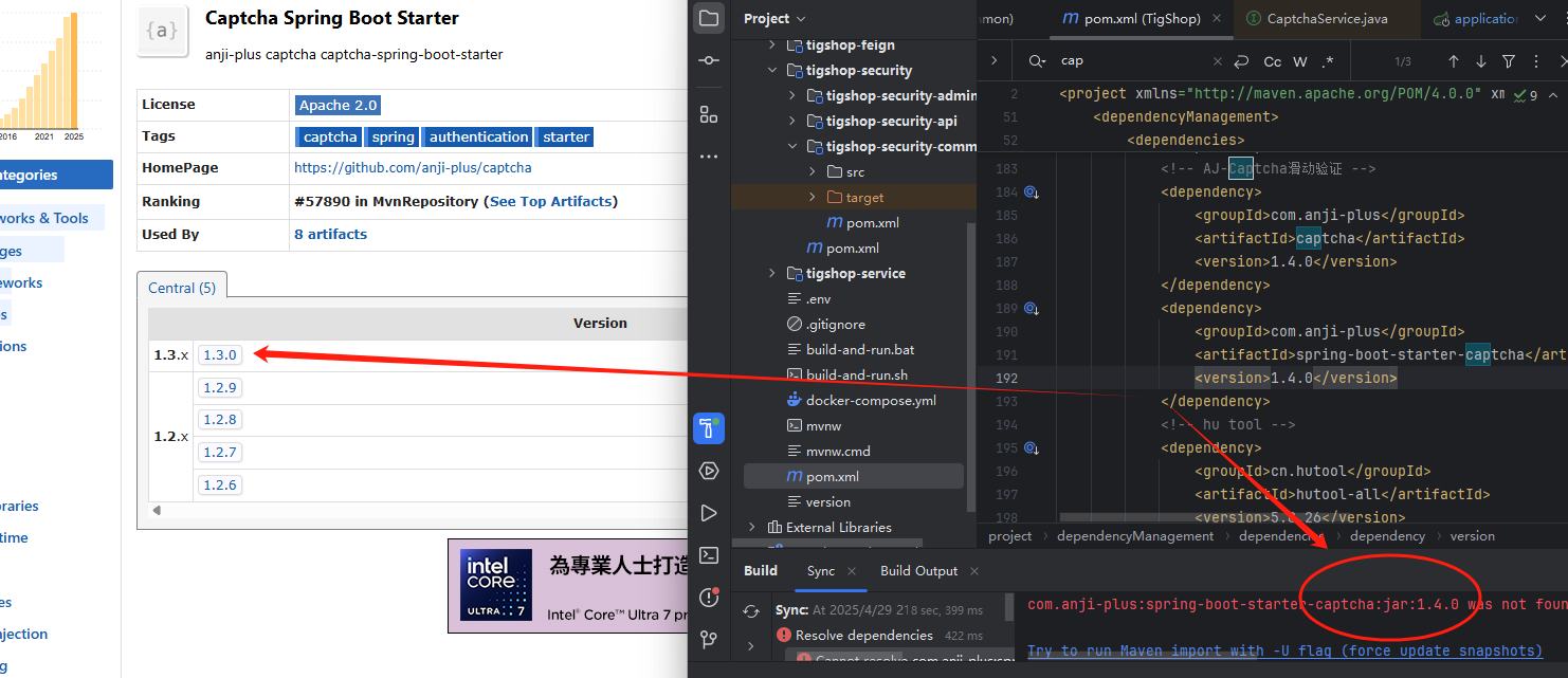

<dependency> <groupId>com.anji-plus</groupId> <artifactId>spring-boot-starter-captcha</artifactId> <version>1.4.0</version> </dependency>
这个依赖有问题这里写的1.4.0,实际maven仓库最新的只是1.3.0启动不了
解决:

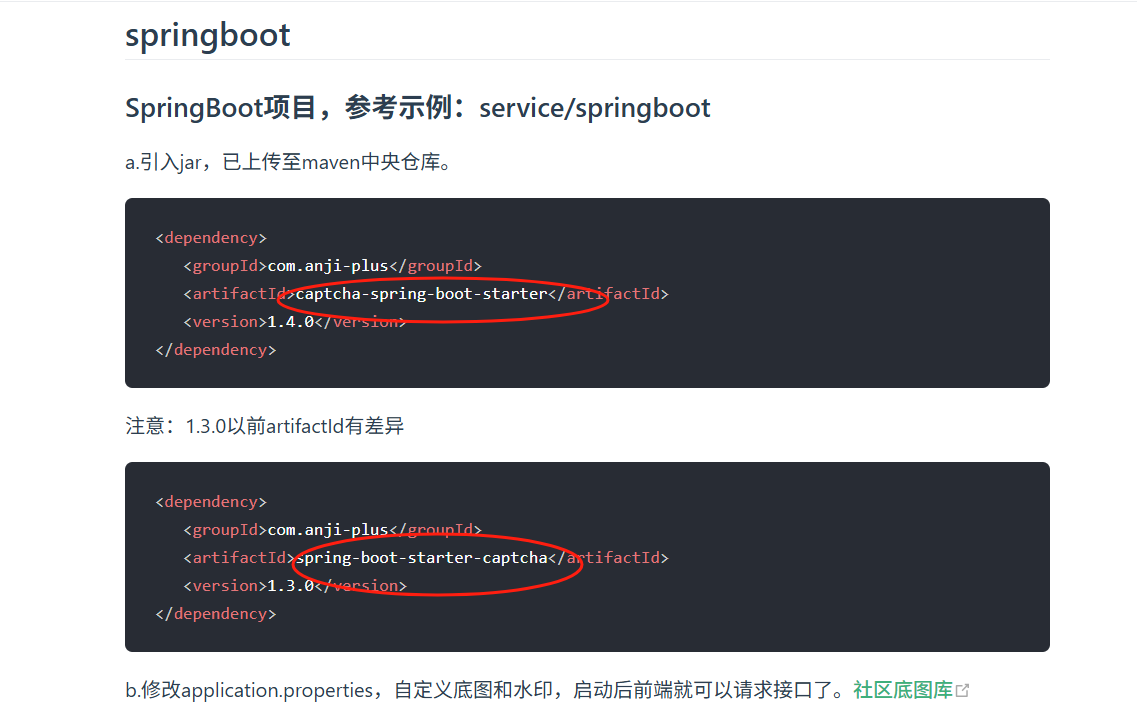

1、改依赖
https://ajcaptcha.beliefteam.cn/captcha-doc/captchaDoc/java.html
2、修改启动入口
@SpringBootApplication(scanBasePackages = {"com.tigshop"})
该为
@SpringBootApplication(scanBasePackages = {"com.tigshop", "com.anji"})
