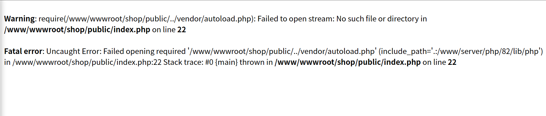

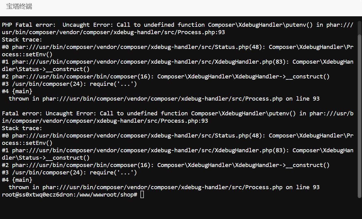

请问这个是怎么回事,使用composer  install之后会报错,然后就自己查看差什么下什么,但这个没看懂欸
你好,老师,这又是什么问题。。
老师,你安装上没得
您好 ,如截图所提示的问题是当前环境putenv函数被禁用了。可以在宝塔-软件
找到对应php版本的软件 -点击设置里的禁用函数如下图,把禁用函数删掉一下。

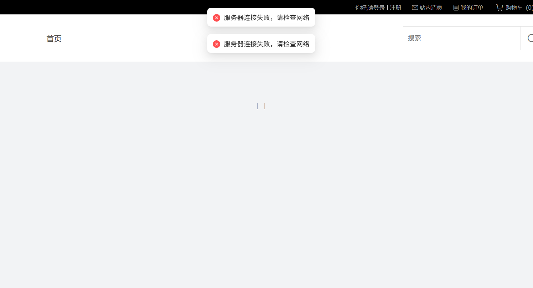

后来我已经把所有的禁用函数都删除了,现在可以在项目根目录下成功执行composer install 命令进行安装了,但是还是不能正常运行。这是我的测试地址 。http://42.123.127.214:8008/
您可以在您项目的根目录下找到.env文件,打开文件后找到 DEBUG,将false改为true。这样我就可以看到具体的报错信息了,您操作后我看下具体的报错原因。
