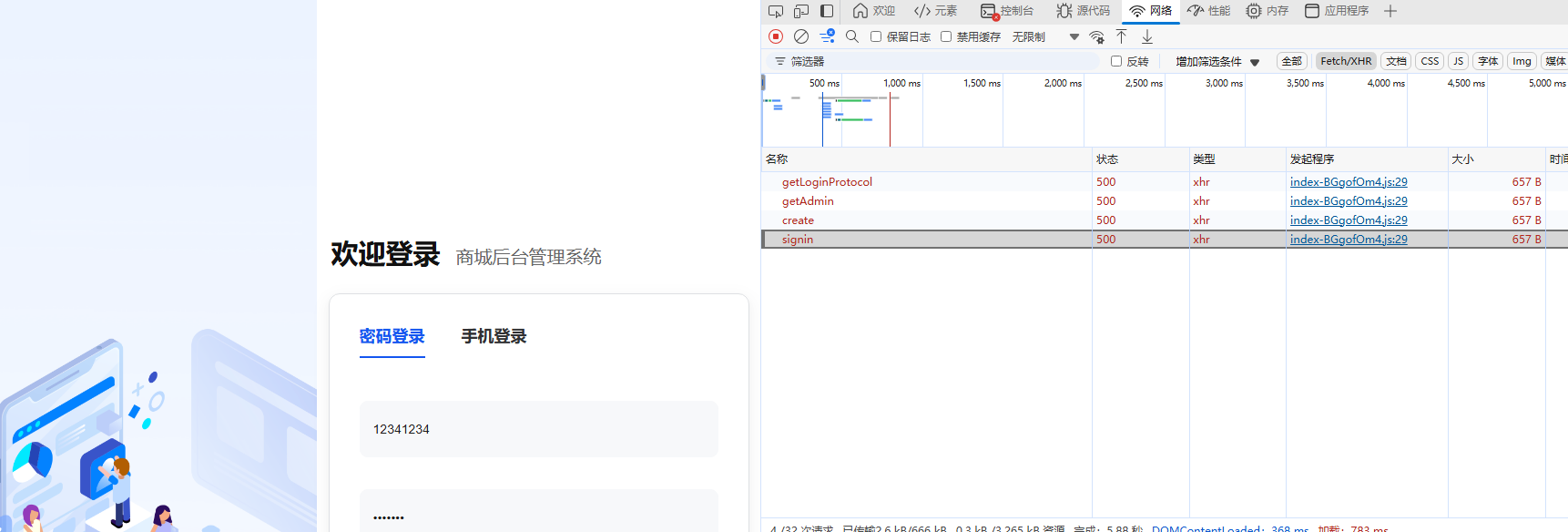

接口报500,用git拉下来的项目
18.5k
最开始正常安装,安装不报错,打开后台管理,登录时报错php文件找不到,删除vendor和composer.lock重新执行install,执行suss之后访问页面接口就报500

替换了,出现了新的问题
您可以先在项目的env内将debug的值改为true,然后发下接口具体的提示信息,谢谢。
已经提交
这个提示是执行了composer update 导致项目依赖的tp框架升级到最新版出现的不兼容。您可以这样操作,使用下载的vendor目录替换掉安装项目内的vendor目录;或者删除现有的vendor目录,在composer.json 内将 "topthink/framework"的值改成8.0.3,重新执行 composer update
