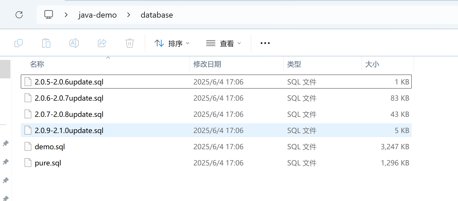

SQL 更新
下载下来的代码会有 sql 文件,按需进行执行
比如你的版本是 2.0.6 。
那你就需要执行 这三个,按顺序执行
2.0.6-2.0.7update.sql
2.0.7-2.0.8update.sql
2.0.9-2.1.0update.sql

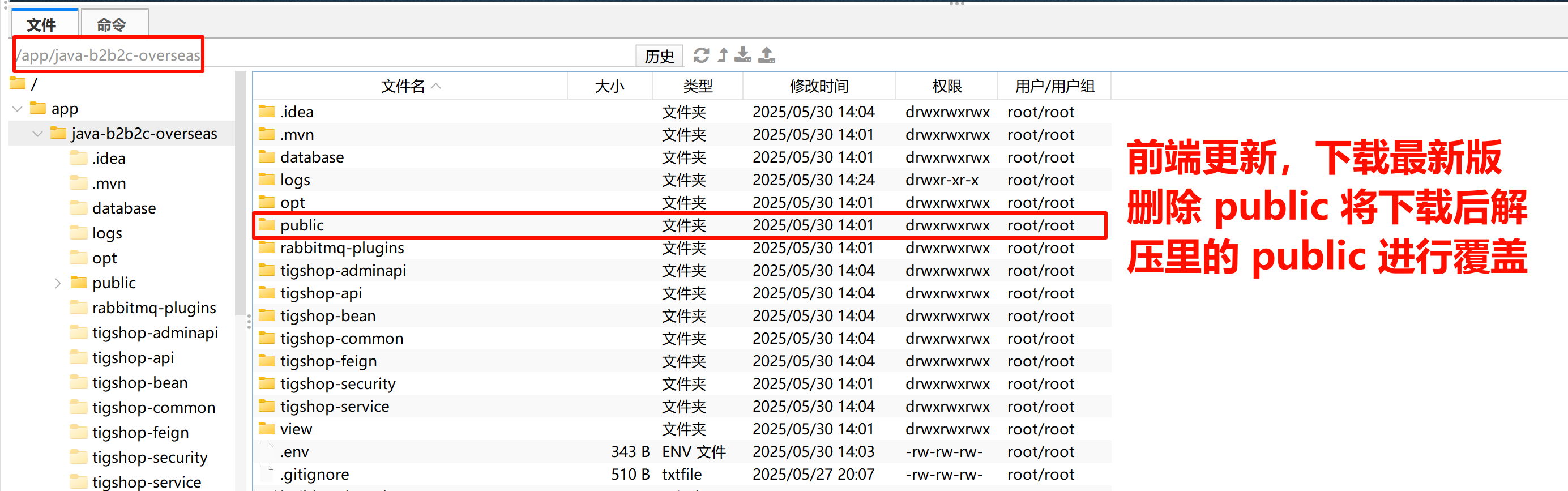

前端更新
找到之前部署目录。可以先将文件进行压缩备份后再操作
  1. 解压下载下来最新的代码
  2. 替换部署目录的 public 文件

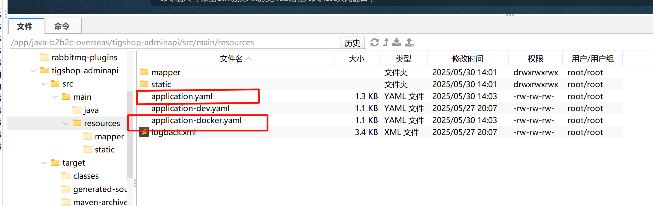

从部署的环境中获取配置文件(替换 adminapi 项目和 api 项目的配置文件)
替换下载下来最新版本中的

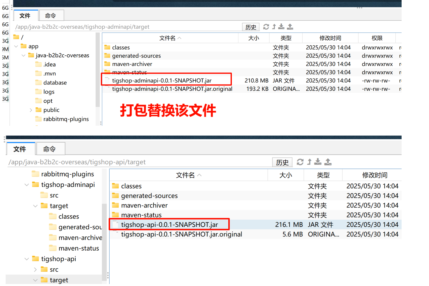

执行打包命令 mvn clean package -DskipTests 打包生成 jar 包,替换服务器中的文件
执行完成后会生成两个文件,到对应目录中找到对应文件,替换部署文件

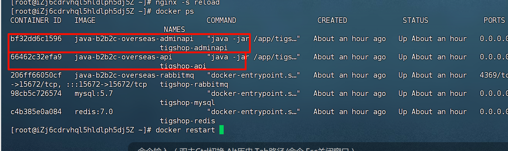

重启后端项目
关闭这两个项目并重新启动

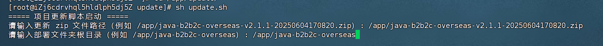

上传更新的压缩包到服务器
执行脚本
sh update.sh
按提示输入对应文件目录即可
