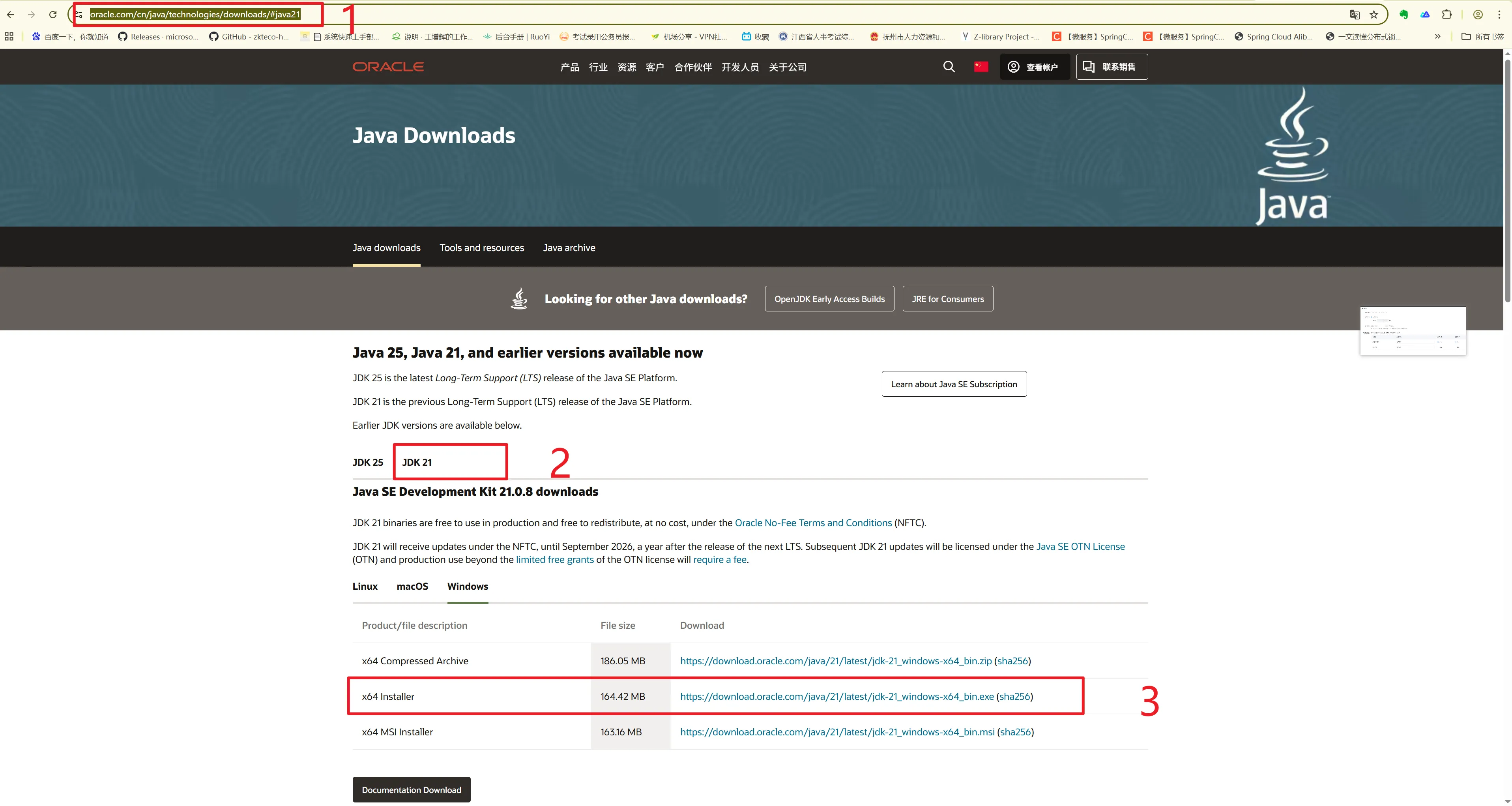

1.1 JDK 下载,打开Oracle官网
官网链接: https://www.oracle.com/cn/java/technologies/downloads/#java21
下载完成点击安装

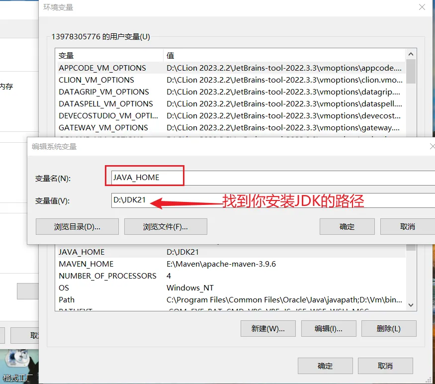

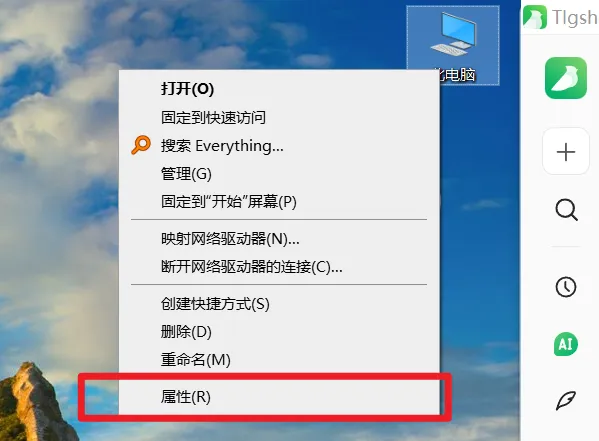

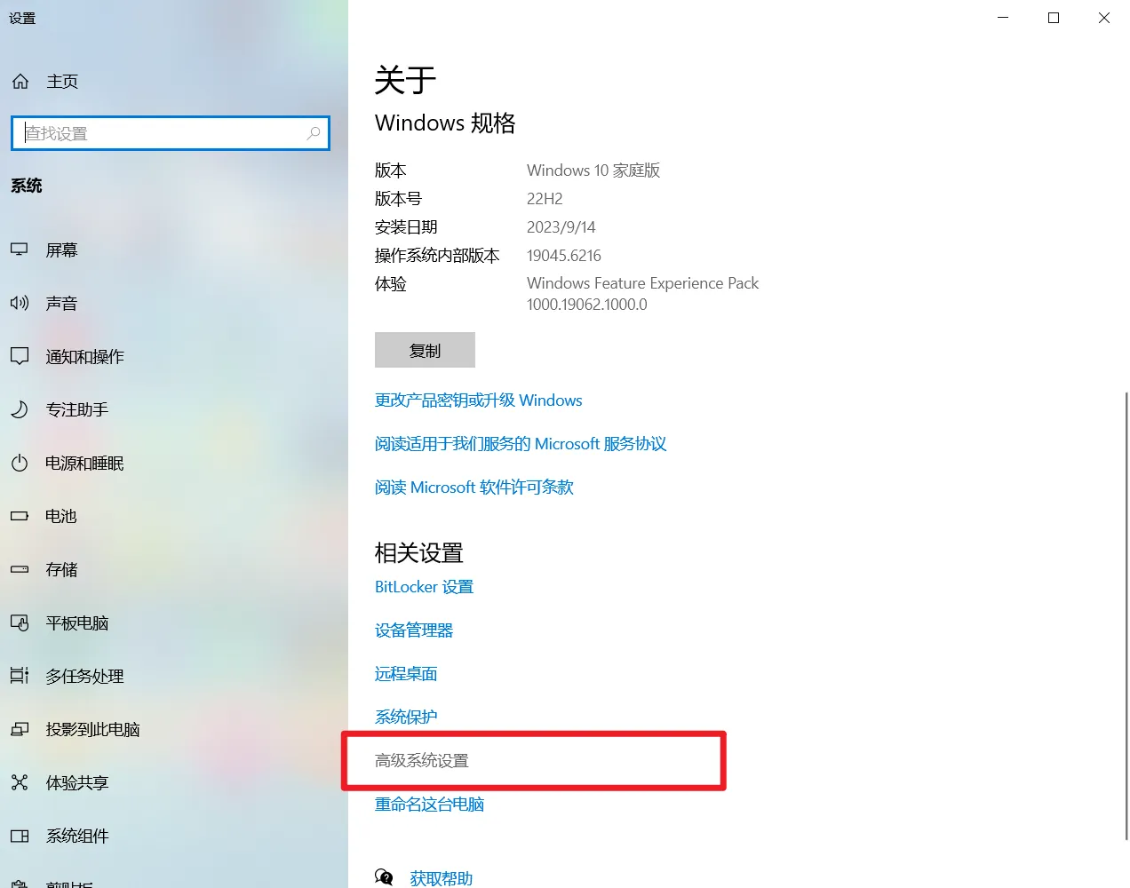

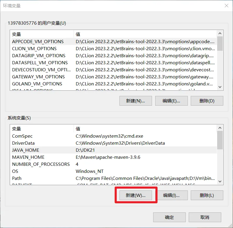

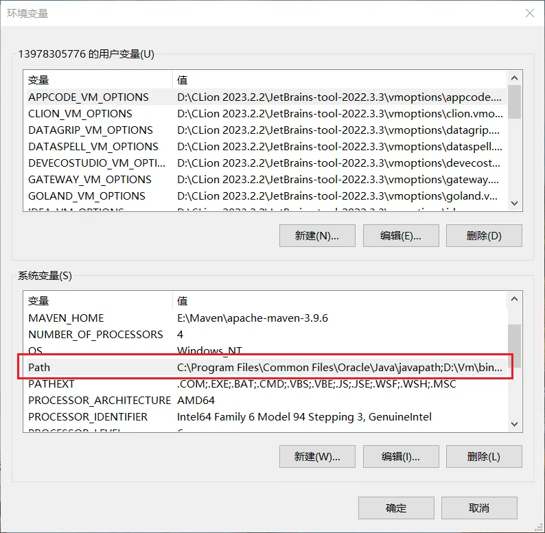

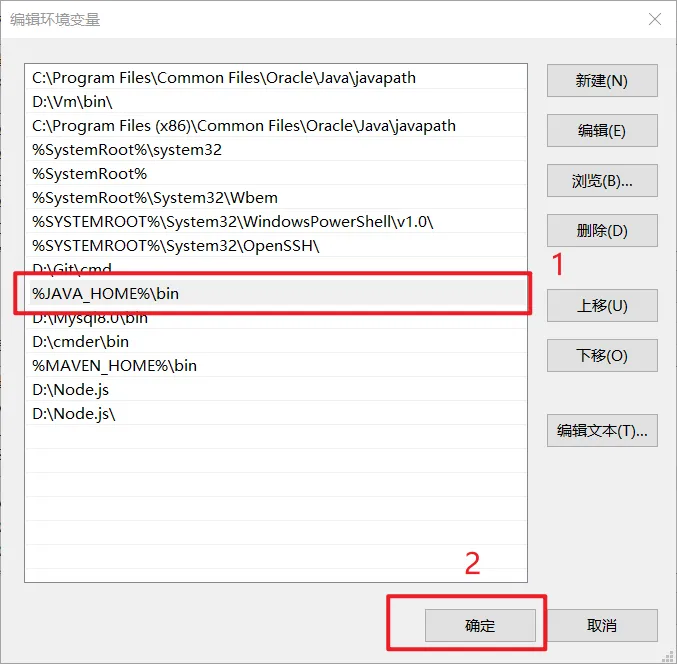

1.2 JDK环境变量配置
然后找到Path变量
新增一行%JAVA_HOME%\bin然后点击确认

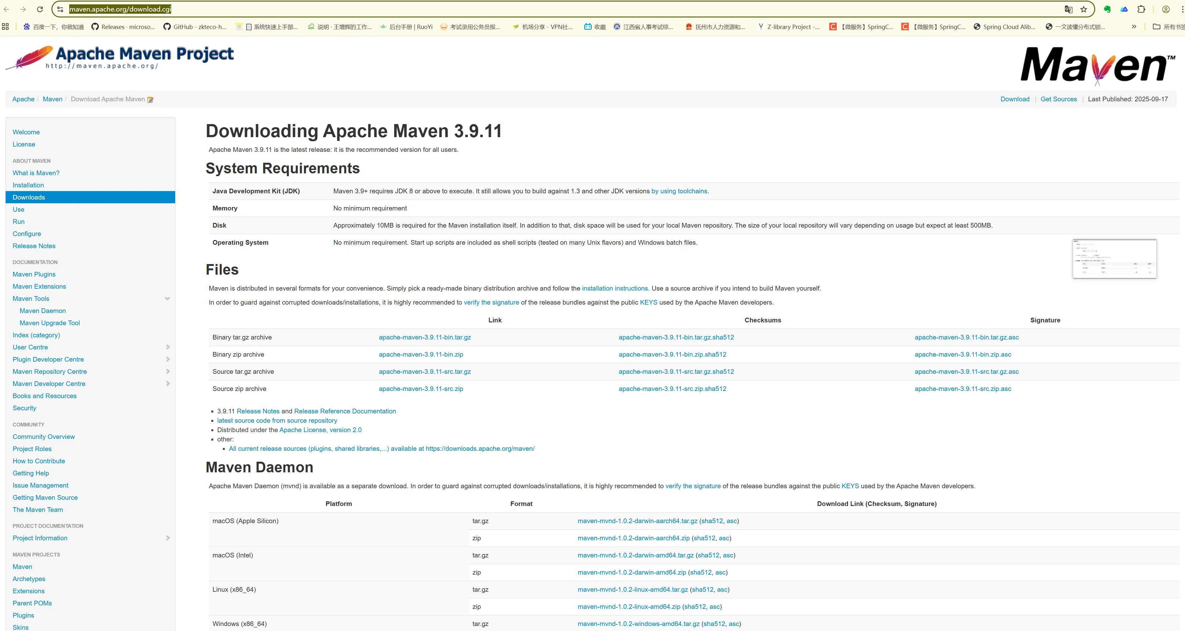

2.1 maven下载
Maven下载官网:https://maven.apache.org/download.cgi
找到要下载的maven版本开始下载

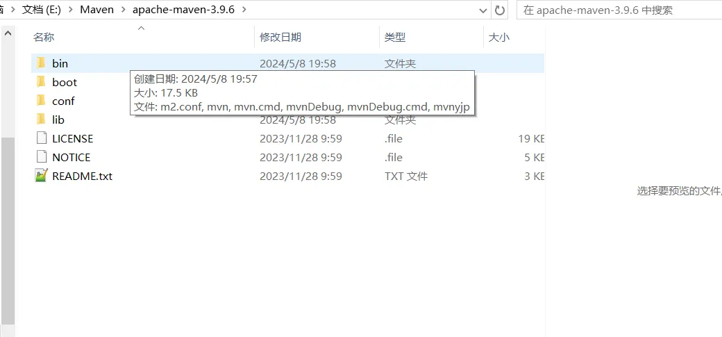

找个目录解压下载的Maven压缩包(比如我这边是 E://Maven 这个路径等下设置环境变量会用到)

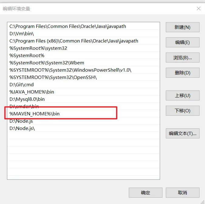

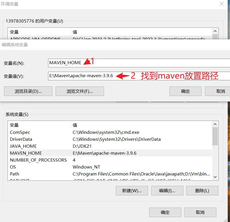

2.2 环境变量配置
点击确认

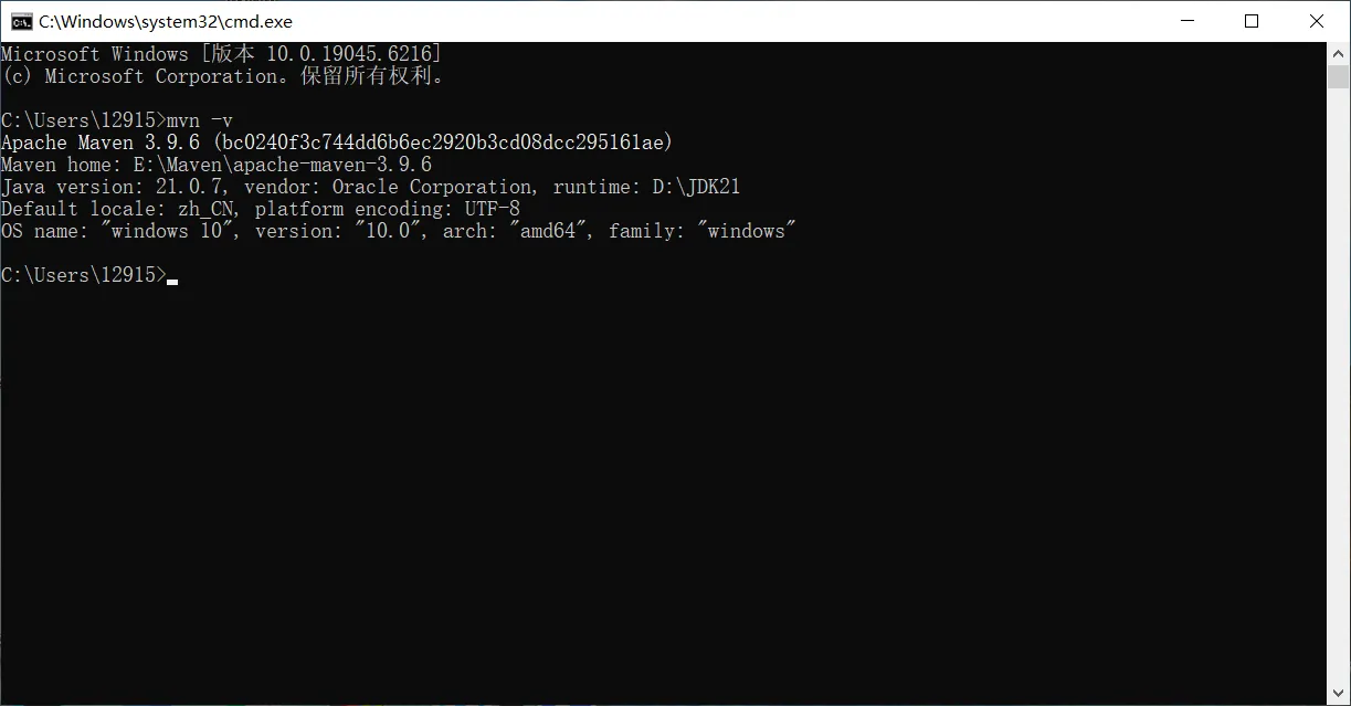

通过WIN + R键打开cmd窗口,输入mvn -v即可查看Maven是否安装完成

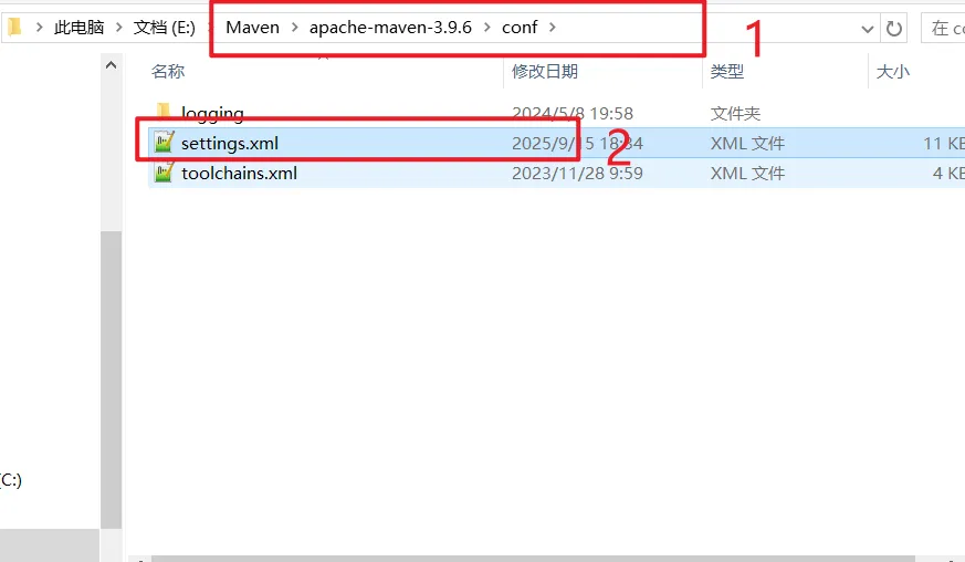

2.3 修改Maven 配置文件

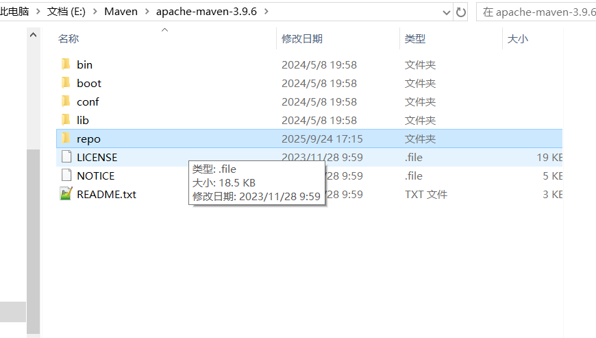

找到Maven安装路径(比如我安装的路径是E://Maven),所以打开E://Maven/apache-maven-3.9.6,注意自己安装的路径和版本
在当前目录新建一个目录repo,目录地址是E://Maven/apache-maven-3.9.6/repo

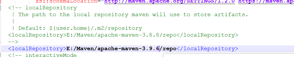

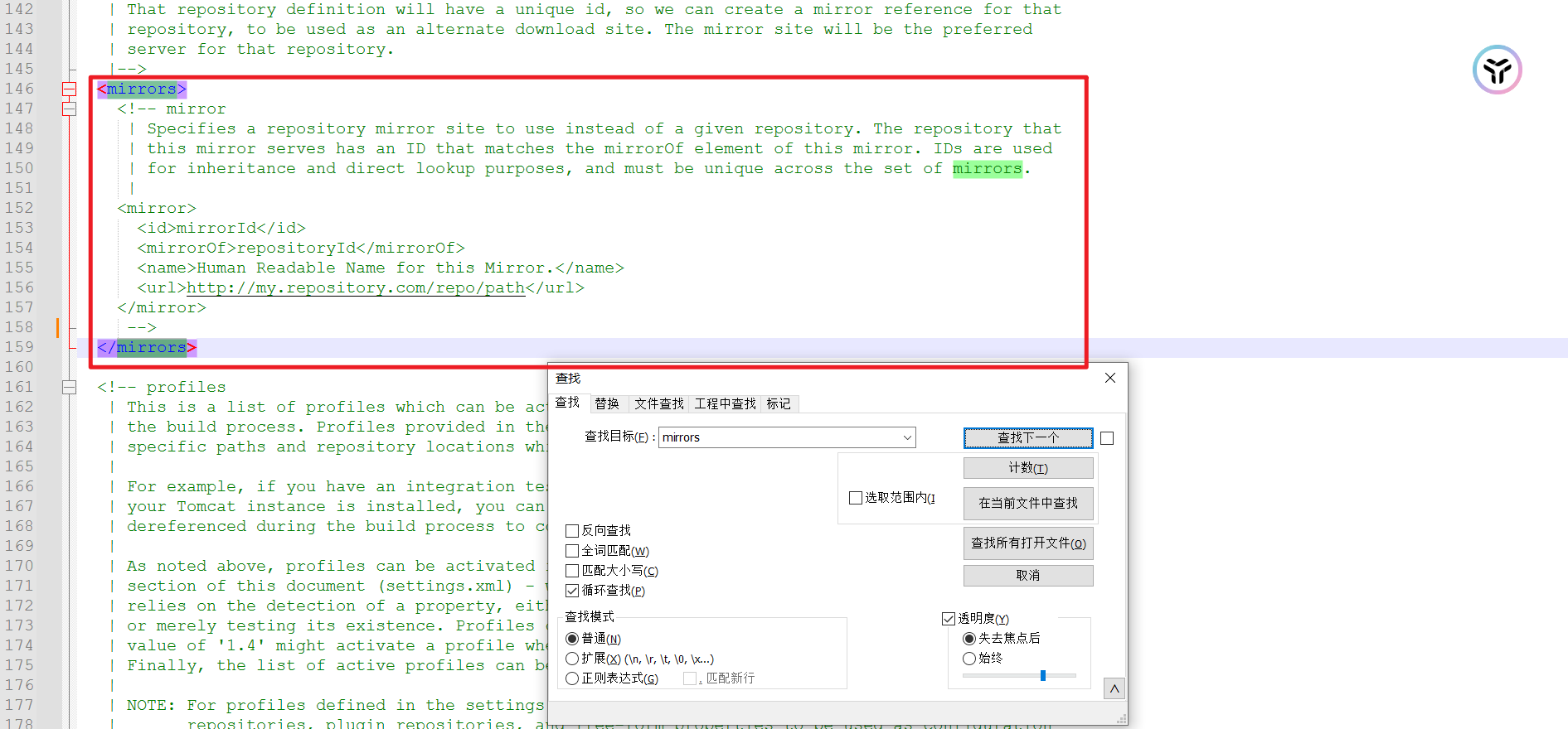

进入config文件夹,修改setting.xml

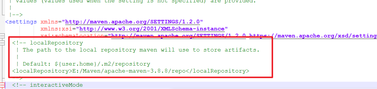

添加本地仓库地址
Ctrl + F找到localRepository标签
在他下面添加一行
 <localRepository>E:/Maven/apache-maven-3.8.8/repo</localRepository>

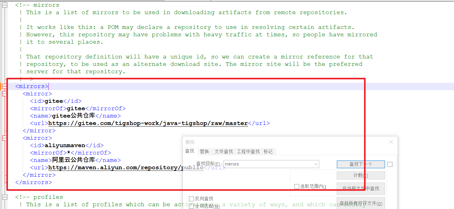

新增依赖镜像地址
Ctrl + F 查找 mirrors标签
替换掉整个mirrors
<mirrors>
    <mirror>
      <id>gitee</id>
      <mirrorOf>gitee</mirrorOf>
      <name>gitee公共仓库</name>
      <url>https://gitee.com/tigshop-work/java-tigshop/raw/master</url>
    </mirror>
    <mirror>
      <id>aliyunmaven</id>
      <mirrorOf>*</mirrorOf>
      <name>阿里云公共仓库</name>
      <url>https://maven.aliyun.com/repository/public</url>
    </mirror>
</mirrors>
保存后退出,maven安装完成

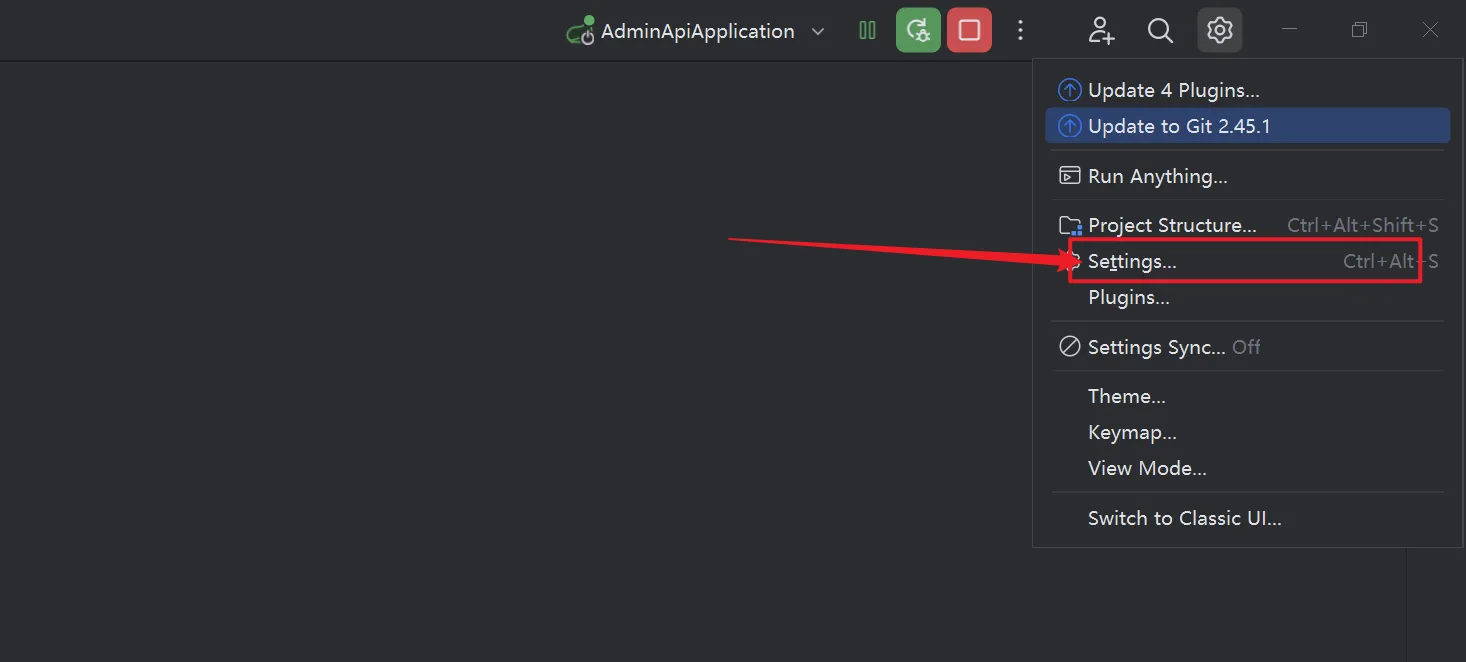

三、idea环境配置

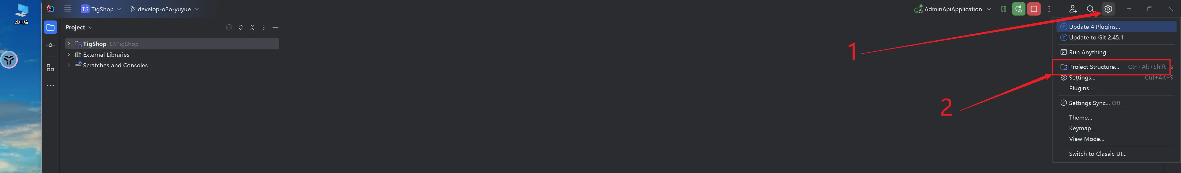

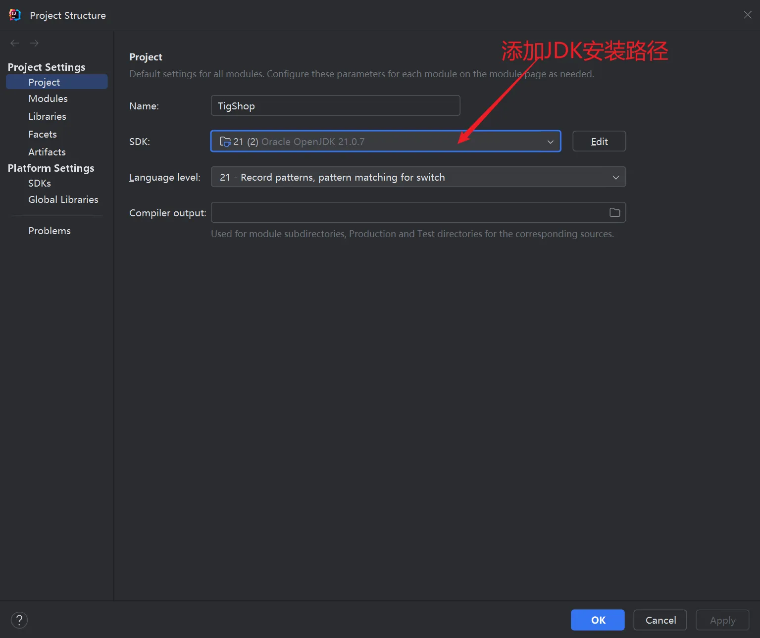

1. 打开代码
2. 打开代码后,设置SDK
找到自己的java安装目录

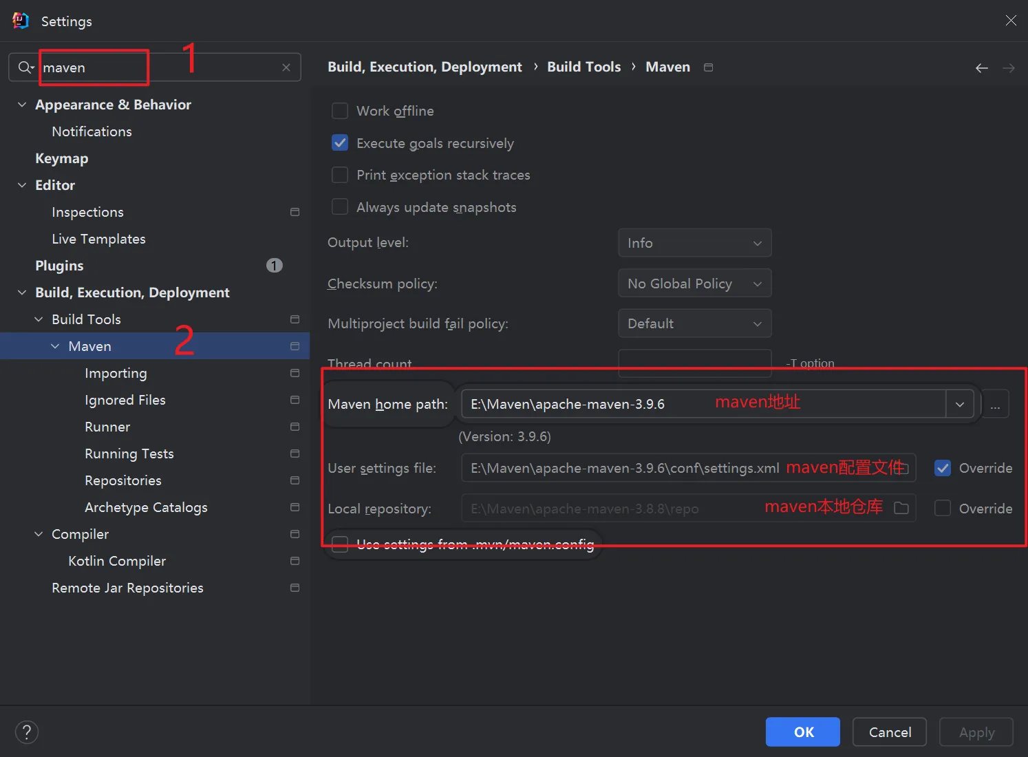

2. idea设置maven
这个maven地址,就是之前安装maven的地址,我的地址是E://Maven/apache-maven-3.9.6,maven配置文件是之前修改的setting.xml,比如我的配置文件地址是E://Maven/apache-maven-3.9.6/conf/setting.xml
点击ok,idea配置完成

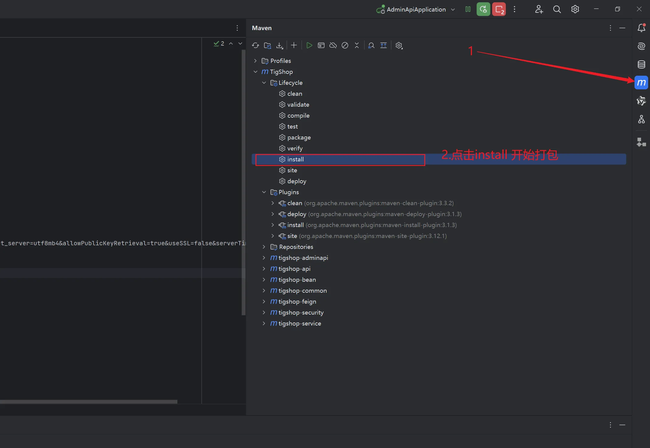

1.1 idea按钮打包

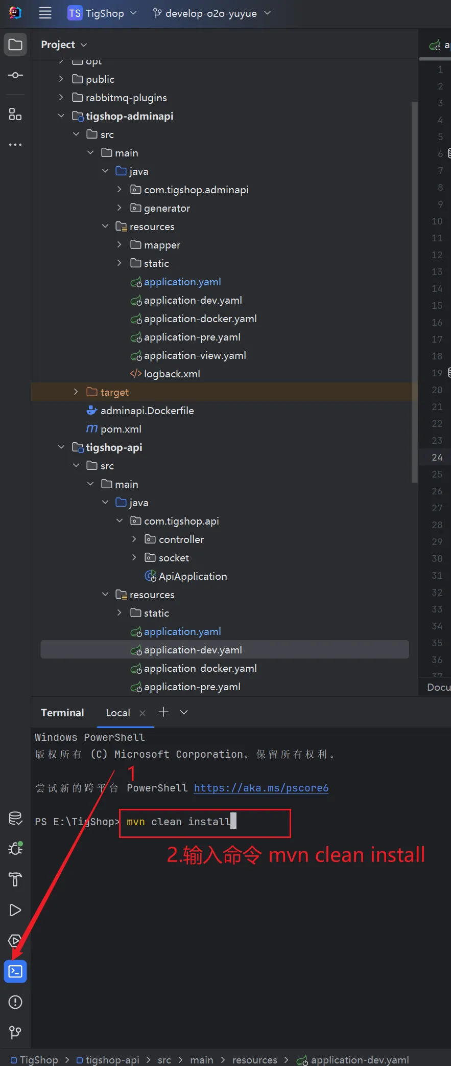

1.2 idea 命令行打包

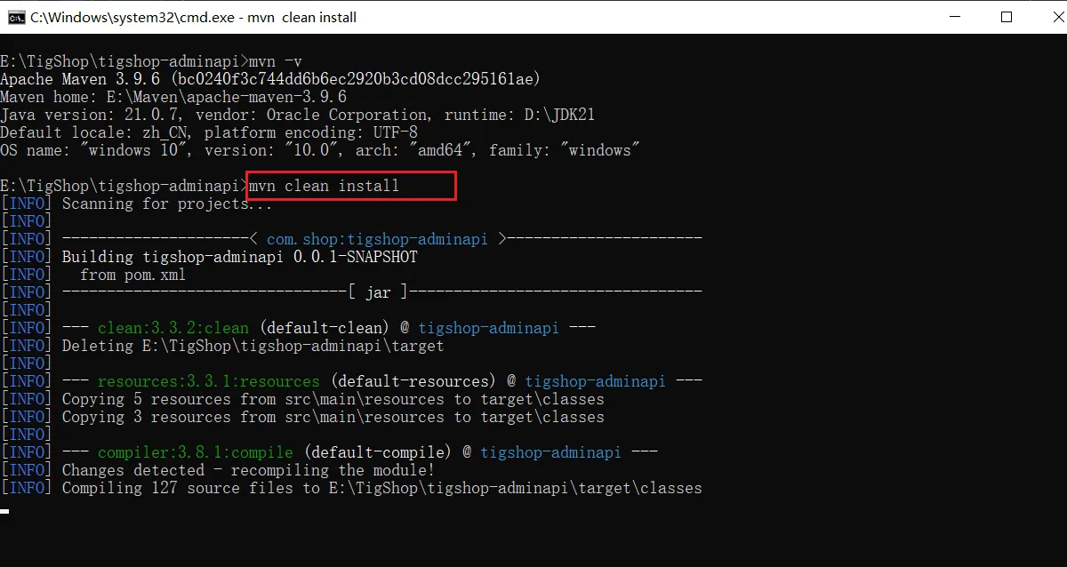

在idea下面找到终端窗口,输入命令 mvn clean install打包
2. Windows控制台 maven打包(适用于不安装idea的打包)
2.1 前提是配置了maven环境变量和修改了maven配置文件,如有疑问参考第二段第二小节

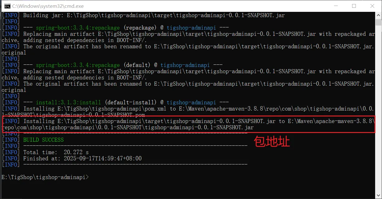

2.2 输入 mvn clean install 命令
windows桌面模式下,按下 win+ r按键打开cmd控制台
打的包在本地仓库
